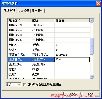

" f+ F* J1 _3 C; O! v. d如图!标题栏这里应该怎么填写!8 D) c% S* X( D0 v5 J: y6 ]3 C
比如我图纸更改了某个尺寸!然后这里怎么填!

这个软件本身的图纸设置就有的

在选项卡里勾选标题栏后,在你刚才的标题栏右键选择填写标题栏就好了。

如果是系统的标题栏,在填写标题栏里会有这些格子的数据填写的。

用填写标题栏命令,就会弹出4楼贴的对话框,填写就成

在定义标题栏时把这些更改的项目都定义上,在按填写标题栏图标,这些项目都显示出来了,就可填写这些项目了。

要看你的标题栏是怎么制作的,有的在制作标题栏时没有把更改的项目编辑。那样只有用文字命令一个一个添。
