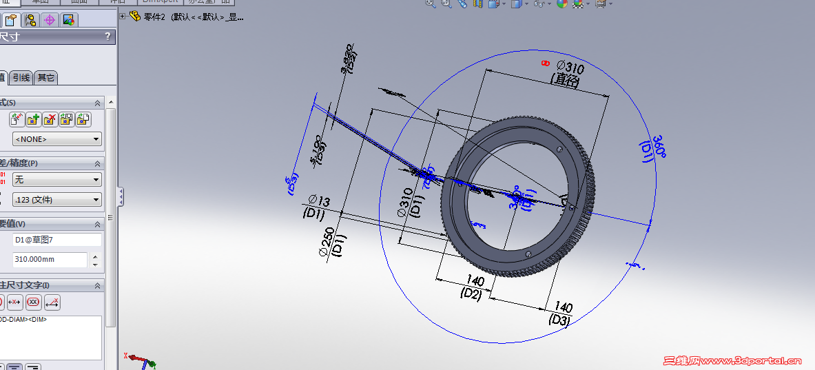

发表于 2011-1-2 18:41:25 | 显示全部楼层 |阅读模式 来自: 中国辽宁沈阳
谢谢大家了,如何命名尺寸啊,插入电子表格时要用到尺寸的名字的

右击“注解”点击显示特征尺寸,再点击视图里的“尺寸名称”会出现下图,再在单个尺寸下右击,单击“链接数值”为每个尺寸定义名称就可以了
