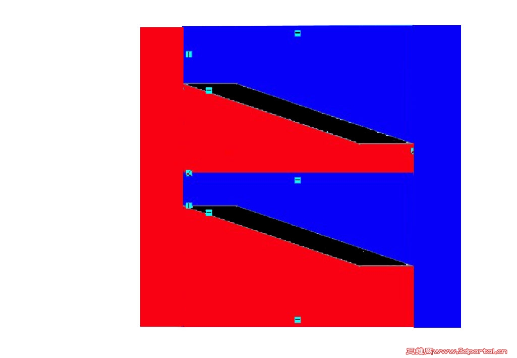

1.2厚度的叶片,两端呈刃口状,模具里可以实现吗?如图红色代表阳模,蓝色代表阴模,黑色代表ABS叶片,现在阳模、阴模对接形成的间隙来实现ABS叶片的型腔。. y' c3 x+ _% C  \, A
( S  @) j0 L) w8 `0 C5 ^9 e
听说,叶片厚度1.2mm,注塑时将需要很大的压力,对模具很不好,另外叶片的刃口处,ABS液体可能充填不到位,产生牙齿形状,不知是否是这样的?如何解决?9 t; [5 p, t0 y

先用moldflow做模流分析看一下。

是不是可以和做铝铸模做排气槽一样的,做一点溢流槽,和流道的末端的效果一样的

不是很懂,有一點是可以確定的,末端或中斷沒有排流孔,死角部位填充難到位

模具用镶并加工工艺就可以解决!
