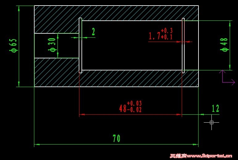

三维网老师们!
8 g: Q, ]1 d" p8 q) M/ [) H2 B) Z- Z! x0 M/ m) q' _+ O3 x
如图: 图中48及1.7的尺寸 怎么检测啊?  用卡尺及常用检具好像没法检测....  s% A! c+ M& I9 c" r- O1 p8 a1 D
" r: Y+ l0 q6 v% `8 |. z9 p还望赐教.

48内径千分表,1.7那尺寸的话就要用专用检具啦!

貌似48的公差精度与1.7的不匹配,1.7可能是装卡簧吧,装配有间隙的,48的公差有必要这么小吗,一般常用的卡板就不能用了。

楼主说的48是轴向尺寸,不是孔径,内径千分表没有用的。

测量48尺寸可以做两块L型的卡板分别测量上下公差,做两块样板分别检验1.7尺寸的上下公差!

1.7的曹宽尺寸可以做一个通止规检测,而深度48的尺寸可以通过投影设备检测。

看起来好像很困难啊,不行上cmm了,用多向测头

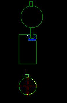

虚线部分位移动块,与1.7的槽的测量面接触,在块上可以装一个销轴用于拨动移动块,顶部为百分表,做一个对表块,使用前对好表,然后进行测量,此图仅供参考 QQ截图未命名.jpg

1.1.7的尺寸不用检测,用于准备刀具时使用,如果要检测,就作通规和止规。
9 [+ ?6 d& u9 O/ A/ _" P3 y2. 测量48尺寸可以测几个尺寸加减得出;或做两块L型的卡板分别测量上下公差。

以上两个尺寸的公差没有实际意义。为什么要这么高的精度?实际加工时的表面很粗糙有必要去测量?能测准?
 楼主| 发表于 2011-1-5 21:46:04 | 显示全部楼层 来自: 中国四川资阳
后面沟槽式装卡圈的,组装时候总是出现卡圈上去后,出现松动,结果把它锯开后,才发现尺寸超差..所以需要测量这个尺寸,请老师们帮帮忙....

很简单的东西么,1.7用量块塞。48尺寸可以用量块配合压百分表跑。在车间干的时间长了就明白了
