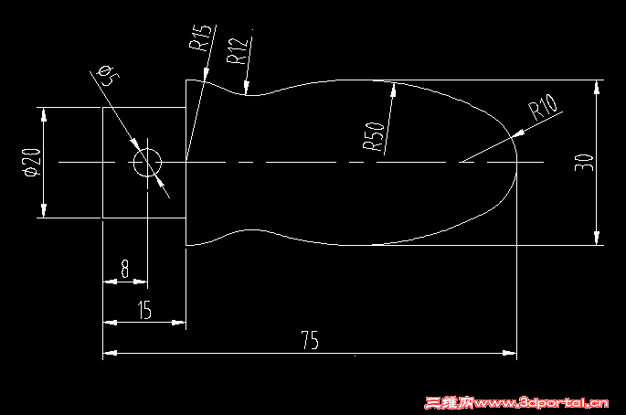

[已答复] 高手,进来,有人说,cad不能画这个?

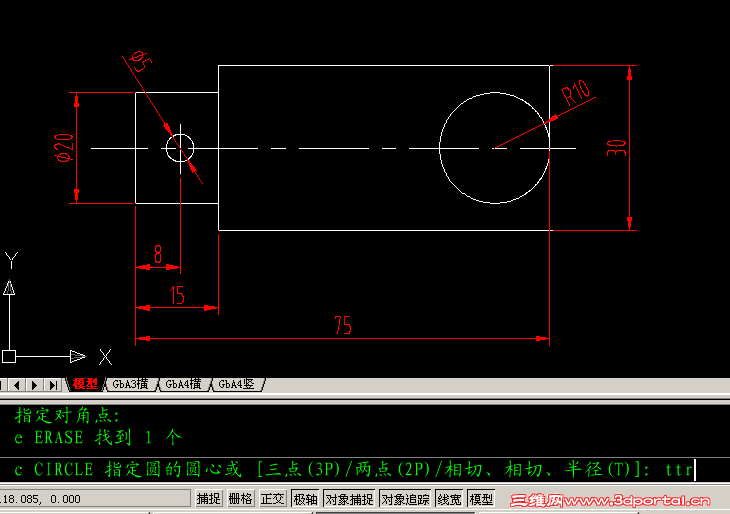

发表于 2011-1-3 22:04:11 | 显示全部楼层 |阅读模式 来自: 中国广东广州
求步骤,关键怎样确定圆心

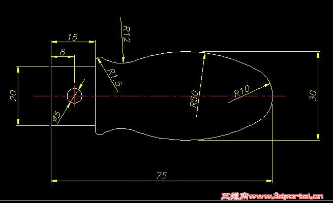

发表于 2011-1-3 22:42:10 | 显示全部楼层 来自: 中国台湾
試畫了一下,跟高手沒有關係!

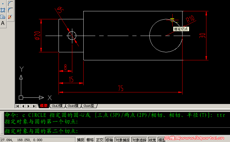

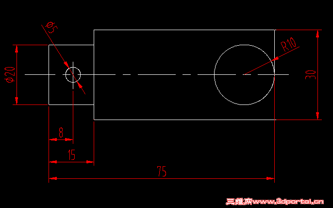

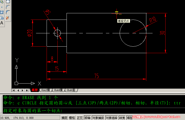

先做到这一个步骤:; `9 ^$ p- n* _9 ~
0 ~' F+ o( Y" A& [8 x" d8 p, _; l. X: E7 M( T2 z  c

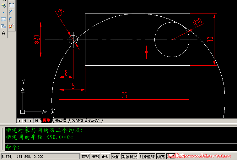

在做R50的圆的时候,画圆,用TTR(切、切、半径)选项,然后分别选择直线和R10的圆,然后输入半径50.然后R50的圆就出来了。; W# R8 i! o( D0 n$ ]; q4 D2 H
7 a) l) Z& Y& G
# q, o' X. A! ]. k0 f. B; v 3.PNG % N! N/ g. \5 R- f
2 u- B5 p% _& D6 w& p+ D7 c' K
( y2 m& ]# |/ |( T1 p& K9 E( q0 u! V$ T' u" _/ u8 M: V' c5 E
3 O, r5 e$ k8 h  P: E  \3 m) Z. @
' n+ X/ G% F5 q5 e$ G  U2 g7 L另一侧的R50是同样的做法,或者是做完一侧以后,镜像也可以 。9 ?0 b* p6 {/ @8 R  w4 {; n) ]
另一个R12的圆弧的做法就不贴图了,同样的用TTR命令可以实现。

 楼主| 发表于 2011-1-14 15:00:10 | 显示全部楼层 来自: 中国广东广州
恍然大悟,谢谢好心人
