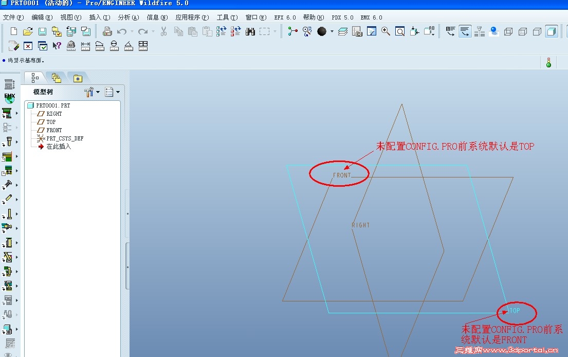

# x7 l4 O, Y' E1 xPRO\E系统默认的三个基准面与实际的物体是相符的,TOP是底面,FRONT是前平面,RIGHT是右平面,我对PRO\E的配置(CONFIG.PRO)作了修改,底平面的名称与前平面的名称就互相对换了,是怎么回事?
& y. m5 z' f" T2 y5 r; r2 b: Z4 L QQ截图未命名.jpg

) f9 B8 z, R: Z, O! K4 u% _6 b那要看你修改CONFIG的哪部分了   CONFIG关于参照平面部分内容没研究过  还不太清楚8 W' U5 p. p' L
( K/ Y+ b8 V! _! R8 o8 e% j- I8 m刚查了下  不知道是否与这2个有关 Orientation  和draw_view_origin_csys

谢谢2楼朋友,你说得没错,是我把Orientation 值修改成user_default,应该默认为trimetric *才是对的
