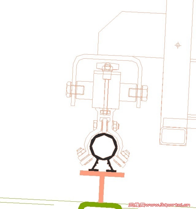

发表于 2011-1-4 09:10:54 | 显示全部楼层 |阅读模式 来自: 中国吉林长春
最近接触到一种棚顶用的移动式走道,是在一种圆管形轨道上行走的,其行走部分如图,从结构上看是可以限制垂直和左右方向移动的,且只是支撑走道和人的重量,没有其他的载荷,不知大家是否见过这种装置,市场上是否能买到,哪里有卖?
发表于 2011-1-4 09:50:11 | 显示全部楼层 来自: 中国山西太原
用钢管作轨道、半圆槽轮行走的装置很常见。楼主这种结构较少见,三个滚轮可定上下左右方向,但三个轮可同时绕钢管旋转,这种结构刚性较差,只能用于负载较小场合。这种结构的优点是,当主梁下挠较大时,滚轮与管子不会别劲,仍可顺利行走。
- F8 ]4 _, Z; f2 K" Y这种装置属非标结构,可带图订制。

发表于 2011-1-4 12:00:17 | 显示全部楼层 来自: 中国江苏常州
这个轨道最好需要两条,单轨不能限制旋转方向的自由度。这也不是标准件,需要定制。

发表于 2011-1-25 11:23:23 | 显示全部楼层 来自: 中国浙江宁波
和过山车轮子和轨道的连接方式差不多

发表于 2011-1-27 15:42:32 | 显示全部楼层 来自: 中国广东深圳
应该就是过山车的那种,各个方向都不会跑出去,比较安全
发表于 2011-1-27 20:09:57 | 显示全部楼层 来自: 中国山东济南
这种结构用不对装配要求不高的场合,此结构和万向轮的结构差不多。
发表于 2011-1-30 11:38:30 | 显示全部楼层 来自: 中国辽宁沈阳
此类结构应为成对使用,可自行调整重心,工艺简单,价格低廉,适用于中小型负载和精度要求不高之处,属于非标设计。9 q5 m. t& M; ?( H+ e9 W0 V4 R: W
若有需求,有你上图示意和使用工况介绍就可以了,定做并非难事。但是,市场上,不会有此类现成产品。

发表于 2012-3-13 20:48:28 | 显示全部楼层 来自: 中国山西长治
不错的结构,对钢管的直线度误差适应性好,运转灵活,学习了

发表于 2012-4-2 10:16:34 | 显示全部楼层 来自: 中国江苏苏州
这种结构见过,一般是土办法,精度差 用在移门或其他地方。一般都是自己做的,现在机械上用线性导轨比较多,价格也合适,阻力小。
