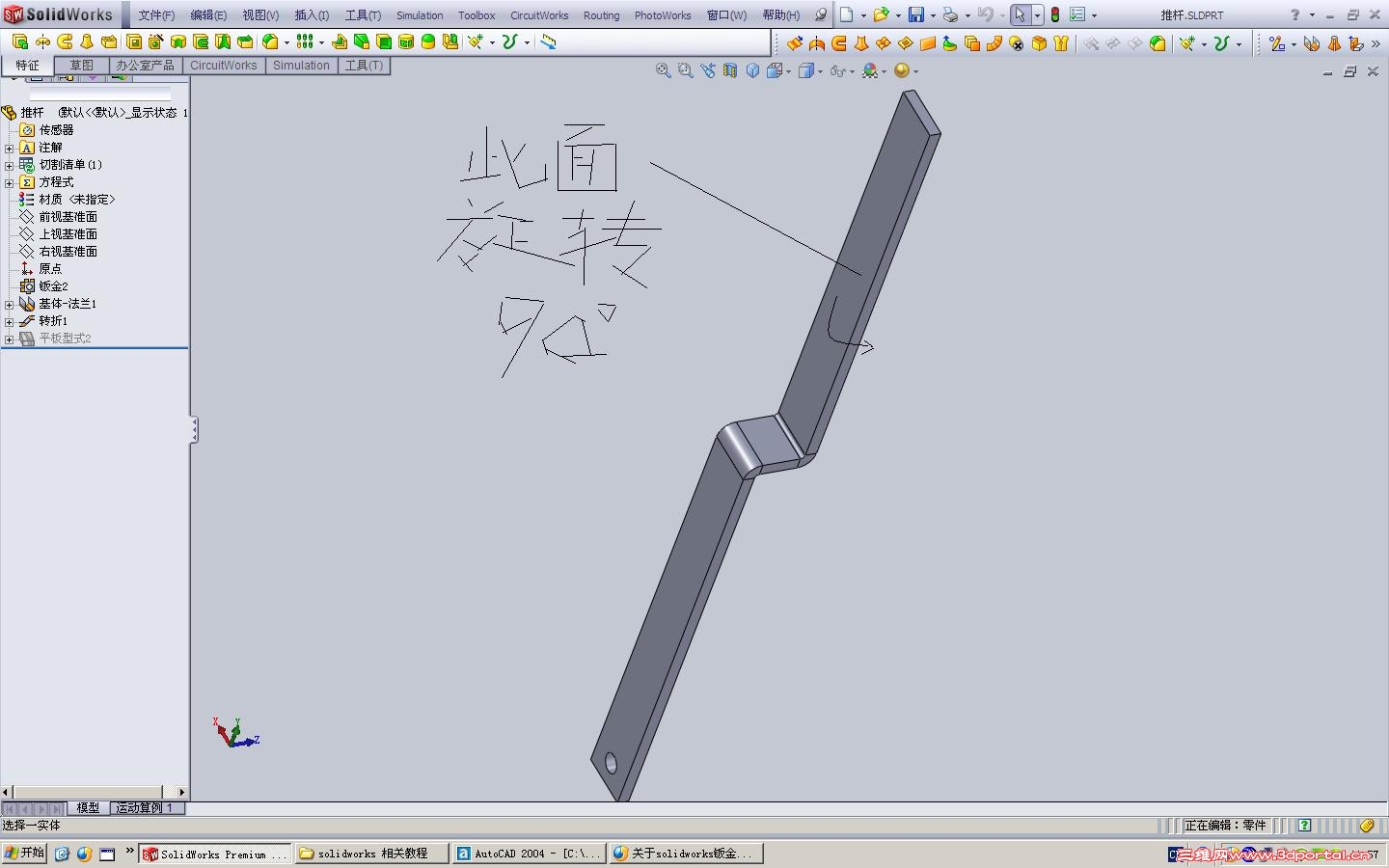

[求助] 关于solidworks钣金的疑问
发表于 2011-1-4 10:44:26 | 显示全部楼层 |阅读模式 来自: 中国上海
请问: 在solidworks钣金中有没有"扭转"命令,找了好久都没有找到。proe中是有的

 楼主| 发表于 2011-1-4 12:03:05 | 显示全部楼层 来自: 中国上海
2# horseshoe " r7 X: f; S! K/ z* L
谢谢这位仁兄,附件如下,请指教!6 v! ^4 }! z8 \5 m& I# e
推杆.rar

发表于 2011-5-8 22:50:01 | 显示全部楼层 来自: 中国上海
solidworks没有这个钣金扭转功能。做不到proe那样的效果
