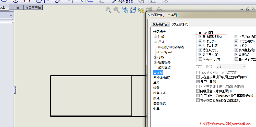

用的装饰,进工程图里不知道怎么显示节线~~就是牙顶和牙底之间那条点划线,怎么显示?4 O6 n( Q) l% }2 m

1# longmx & ~8 |$ U0 F$ V0 M) Y; V
请看一下下图, U) _; g+ y+ W3 P* @1 \5 z+ F
发表于 2011-1-4 12:31:41 | 显示全部楼层 来自: 中国江苏苏州
楼上的谢了

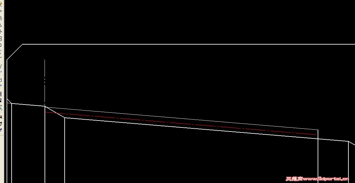

 楼主| 发表于 2011-1-4 12:43:12 | 显示全部楼层 来自: 中国黑龙江牡丹江
谢了,不过我说的不是那个意思, J- h7 u8 C+ [# D7 N
我说的是这张图里红色的那条线
发表于 2011-1-4 16:49:05 | 显示全部楼层 来自: 中国浙江温州
楼主要那条线有可用?一般螺纺只要大径与小径的线就可完整地表示出来了,你说的那条线根本没必要放上去
 楼主| 发表于 2011-1-4 17:39:04 | 显示全部楼层 来自: 中国黑龙江牡丹江
有用,我们厂的产品,有个尺寸必须要那条线才行。我想了下,理论上讲,这条线应该是不会自动出来的。。。。SW不大可能知道节圆在哪里,因为它也不知道牙型啊~~哈,白琢磨半天~~
发表于 2011-1-5 13:14:53 | 显示全部楼层 来自: 中国江苏苏州
在SW里面一般只是用装饰线的,没必要那样的,但楼主需要的话就自己算出来,在CAD里面加上吧
