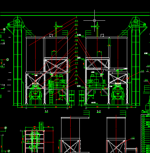

AutoCAD如何对齐引出序号?如图所示,引出序号没对齐,不好看,那么如何对齐序号呢?

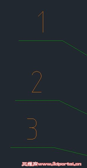

发表于 2011-1-4 20:38:43 | 显示全部楼层 来自: 中国江苏无锡

发表于 2011-1-7 21:14:46 | 显示全部楼层 来自: 中国江苏无锡
本帖最后由 www1974 于 2011-1-10 22:15 编辑 1 w2 @5 n: \5 S  l9 B  Z
2 F5 h8 p1 @- N
);;posxjmove
+ V/ p8 l  V; g* F- k  X  }0 W
5 l: Z- f' l: @! K0 w
) m7 X3 ]; I9 w; e  _8 P/ o结束~~~
发表于 2011-1-7 21:17:39 | 显示全部楼层 来自: 中国江苏无锡
本帖最后由 www1974 于 2011-1-7 21:23 编辑 " `5 J3 @+ Z* M' a# B5 T& n  A. [
8 y* n% q+ p5 O; g5 D$ D2 c0 W7 a
把程序贴上,对不知道大家有没有帮助。
: F3 s8 e3 H+ F8 W主要是引出编号对象为商业软件的,我只是调整位置,希望有人接着写个编号对象就可以通用了。, j+ z8 `6 @% D6 D
+ X2 g/ P: \( E+ d7 M5 s0 x% S种种原因/3天后删除

发表于 2011-1-8 20:24:44 | 显示全部楼层 来自: 中国辽宁沈阳
请教,这是什么图纸啊? 7# www1974
