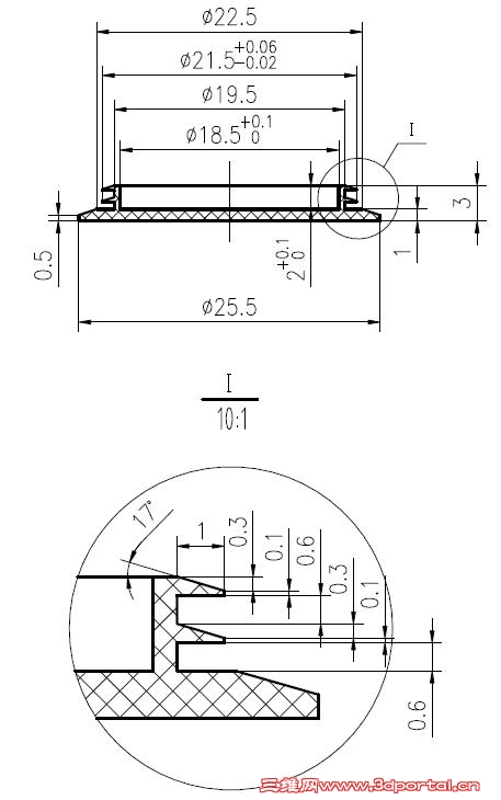

我打算开模注塑加工,材料为尼龙,我对注塑了解很少不知能否加工,谢谢大家。 & n# A; y6 R  B5 q$ |. A

外部不是螺纹而是两层小毛刺,毛刺直径要求较严,我也问过几个厂家,都说这里比较难注满。

完全可以生产的
发表于 2011-1-14 17:54:33 | 显示全部楼层 来自: 中国广东广州
做镶拼。排气好。

外圆的毛刺是不不太好做,容易灌不满,需不需要特殊的工艺进行保证,另外其直径工差怎么才能保证呢?谢谢
发表于 2011-1-19 10:38:21 | 显示全部楼层 来自: 中国广东广州

用叠拼滑块,排气好。胶位放电加工。

滑块可以成型边缘太薄了容易打不足等缺陷做好用热流道
