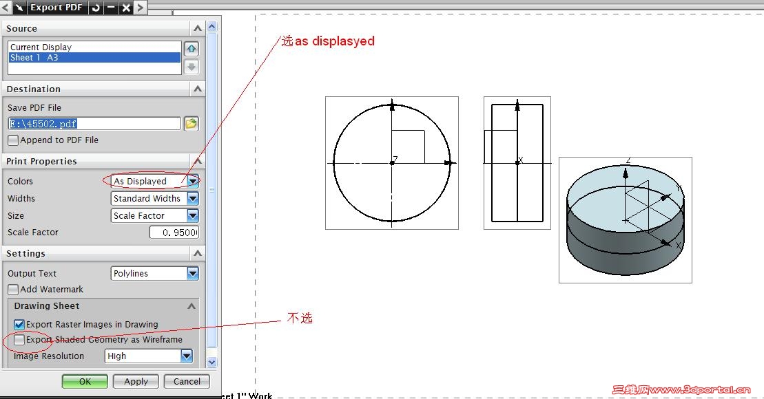

ug7.5工程图中如何导出pdf  是实体显示的 不是线框 显示的  谢谢
发表于 2011-1-4 20:45:38 | 显示全部楼层 来自: 中国上海
你在论坛内找找打印的教程, 可以打印设置,也可以直接EXPORT 输出PDF 时选择有颜色的就行;具体见图

 楼主| 发表于 2011-1-5 08:27:33 | 显示全部楼层 来自: 中国浙江温州
好的 谢谢     呵呵

保存PDF格式

发表于 2011-5-21 20:28:54 | 显示全部楼层 来自: 中国浙江宁波
安装一个虚拟打印机,就可以答应pdf格式了

发表于 2013-6-4 15:20:02 | 显示全部楼层 来自: 中国山东青岛
文件导出PDF就可以了
