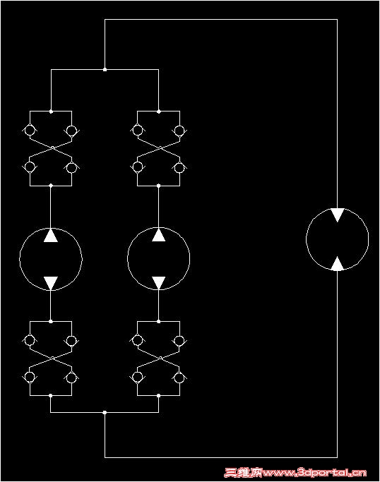

两台Sauer 90闭式变量泵(手动变量控制方式)在系统中通过管路直接在两泵的输出口进行合流,并驱动唯一一个负载,这样的系统在实际中是否可行或会不会出现一些奇怪的现象?1 p3 p5 G6 b* x2 m$ N8 Y* o
疑问之处:
! J6 g* c0 v3 A8 G1、不管靠何种变量控制方式,可能都无法绝对保证两个泵的排量绝对一致,这样的话会造成吸油能力的差别,是否会影响使用?
/ s( r# X. a- E3 `2、有无较成熟的成功应用案例?
发表于 2011-1-4 16:28:19 | 显示全部楼层 来自: 中国四川成都
两液压泵输出油应经单向阀后再进行合流,这样当一泵故障时不会因系统压力反冲而损坏。同样,两泵的排量差异,因有单向阀的隔离也不会影响使用。  l2 `! [. h* d3 `
双泵合流系统在压力机和工程机械当中多有涉及。
发表于 2011-1-5 13:05:22 | 显示全部楼层 来自: 中国河南郑州
闭式泵的输出口无法加单向阀,可以加桥式机构。另外两泵排量不一样只是输出功率不同,对系统没什么影响,这样的系统很多

发表于 2011-1-10 15:31:25 | 显示全部楼层 来自: 中国上海
4# zuozuo520 - j2 l" h, J; H+ a4 b
这就是闭式泵合流的桥式结构图.

发表于 2011-1-15 22:21:19 | 显示全部楼层 来自: 中国浙江杭州
4# zuozuo520
* E$ ?4 {. y# z+ h( a" k这就是闭式泵合流的桥式结构图.
( f0 L* {  j& g+ i) m  ^hq0305 发表于 2011-1-10 15:31 http://www.3dportal.cn/discuz/images/common/back.gif
1 y4 C/ V9 S9 w, `9 W! N7 ^  X
这桥式结构有什么功能呢?看着好像不起任何作用啊!以前还真的没接触过,敬请赐教

这个问题就是针对我的系统提出的,不过后来没有采用双闭式泵合流,感觉风险大
