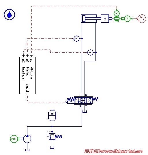

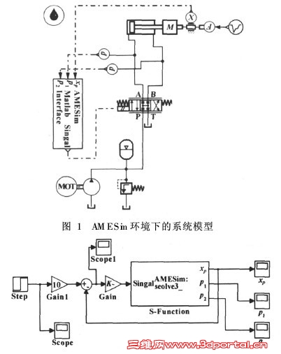

具体是根据一个例子学习AMESim和matlab联合仿真,自己建立模型进入第三步出了问题,下面是例子的图以及自己建立的模型图和出现的问题:http://file:///C:/Documents%20and%20Settings/ztx/My%20Documents/Tencent%20Files/294933880/Image/}X5EU2(2L2~2EQY(R1A)5HF.jpg ; F0 s8 F) T3 v! r/ b6 O
自己建立的模型:http://file:///C:/Documents%20and%20Settings/ztx/My%20Documents/Tencent%20Files/294933880/Image/5YDBNM1X3PV7U7Z)MU$J_Z8.jpg
1 D& H+ [- F( J. Y8 Y# L进入参数模式出现的问题:http://file:///C:/Documents%20and%20Settings/ztx/My%20Documents/Tencent%20Files/294933880/Image/711WG759ELQIKNS@L0CYLWN.jpg

 楼主| 发表于 2011-1-6 09:23:56 | 显示全部楼层 来自: 中国吉林长春
我用AMESimdemo里自带的联合仿真的模型,也是进入第三步出现问题。。。
 楼主| 发表于 2011-1-6 10:45:20 | 显示全部楼层 来自: 中国吉林长春

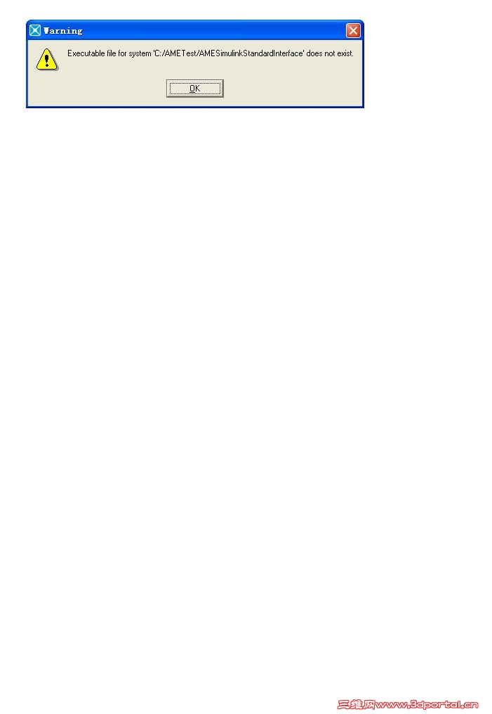

太感谢楼上的,是C++路径的问题,放在C:/program里了。把它放在C:/目录就可以了。但是仿真时问题又来了,说是这个可执行文件不存在
发表于 2011-1-8 00:05:07 | 显示全部楼层 来自: 中国辽宁大连
能不能截个图说明一下

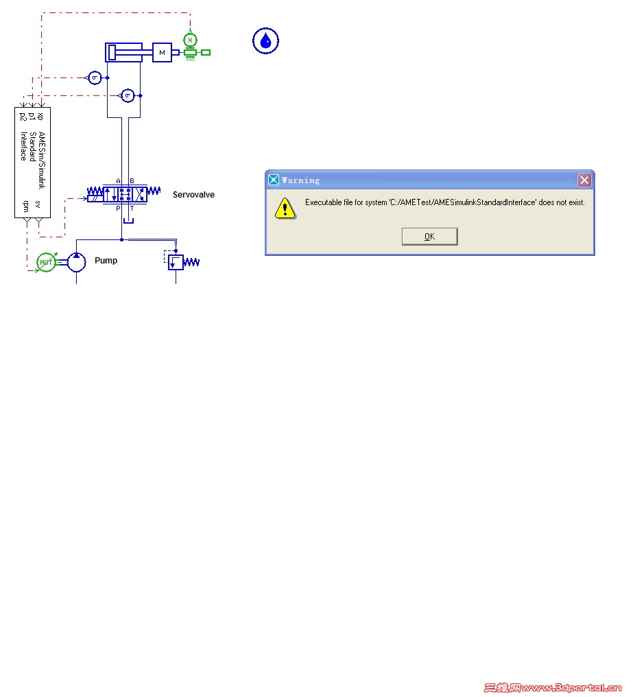

发表于 2011-1-8 09:46:07 | 显示全部楼层 来自: 中国浙江杭州
本帖最后由 eliotbjw 于 2011-1-8 09:50 编辑 : ]$ E9 E2 r6 a: v" x
0 x  h, `& y) J- H6 [4 ]" _
我也有同样的问题,截了个图,还请指导一下(我这个是AMESim Rev 7A) 6# yiliya
发表于 2011-1-8 09:57:53 | 显示全部楼层 来自: 中国浙江杭州
是因为联合仿真的license不对吗?
发表于 2011-1-12 23:39:48 | 显示全部楼层 来自: 中国辽宁大连
我觉得应该是你用AMESim生成。C文件导入matlab里面产生的问题,应该是你的源代码生成错误
