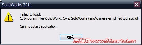

双击之后出现
( l: ]9 A2 c( A3 w& w( ]1 N Snap1.jpg . P: p( A0 Q3 ?# W6 L8 R; n

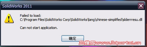

点击确定后又出现:
/ y( X9 F* T/ r Snap2.jpg

6 I- P. |& N6 Y& ~5 J. G4 Q- L; G我在c:\Program Files\SolidWorks Corp\SolidWorks\lang\chinese-simplified\下没有发现该两个动态链接库。谁用2011,帮忙贴这两个dll出来试一下。

这个问题困扰我好几天了,其实楼主秀的那两个图片中的.dll文件都可以在另外一个叫做english的文件夹中可以找得到,即使你将这两个文件添加到chinese-simplified的文件夹之后还是无法正常启动,它会又出现新的对话框说缺失新的.dll文件,当你从english文件夹中找到并复制粘贴过来后还会跳出新的错误对话框。其实说白了就是chinese-simplified这个文件夹缺失文件,也就是说简体中文安装包没有安装成功,其实它的大小应该为180MB才对,我相信你们的大概只有几百K,里面只有四个文件吧,这明显是安装失败造成的。我想你们在安装过程中可能没有断网,另外还出现过什么日志严重错误之类的提示,虽然这不影响你继续安装,安装完成后就会出现这个问题。及时卸载掉,将注册表中的所有关于solidworks的注册信息删干净后再重装还是会出现这样的问题,因为我卸载,重装好几次后都是同样的问题。有人说第一次安装失败后,后面及时安装成功都会有这个问题,我目前也没有找到解决这个问题的办法。如果楼主有什么办法,请告知,谢谢!

我找到一种方法解决目前这个问题,但是只能以英文界面正常启动,就是只要你把D:\Program Files\SolidWorks Corp\SolidWorks\lang\ 下的chinese-simplified文件夹移到别处,只要不要在lang的文件夹下,这样SW就可以正常启动,只是界面是英文的,打开后你或许会看到有个别的是汉化的,比如基准面的名称等,但只有很小很小部分的汉化,如果你英文好的话,这完全不是问题,希望可以帮到你!
