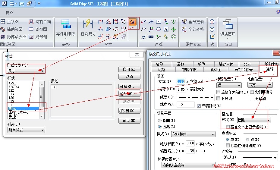

Solid Edge基准框形状修改有些朋友需要有针对性的使用圆形或方形基准框,却发现在属性里没有修改选项,其实Solid Edge中基准框的形状修改是在样式中修改的。! \9 F1 n" _4 I5 [$ B0 Y

看图

我一开始也在属性里找,却怎么也找不到。还是希望能把这东东放到属性里,然后弄个下拉的,可以选择,那样就方便了。
