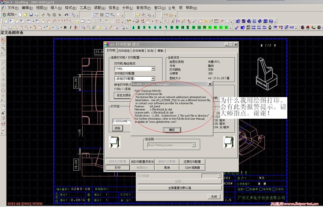

UG40设置打印后为什么有这些提示。请大师指点。谢谢。
发表于 2011-1-6 08:12:16 | 显示全部楼层 来自: 中国辽宁盘锦
提示说:你这个许可证不包含打印功能。换句话说正版的问经销商你所买的模块包不包含打印  u' ?1 }4 n; {+ j
D版的,自己再找一个许可证

 楼主| 发表于 2011-1-6 08:55:30 | 显示全部楼层 来自: 中国广东湛江
谢谢大师的指点。许可证又指什么。我该去那里找。谢谢!

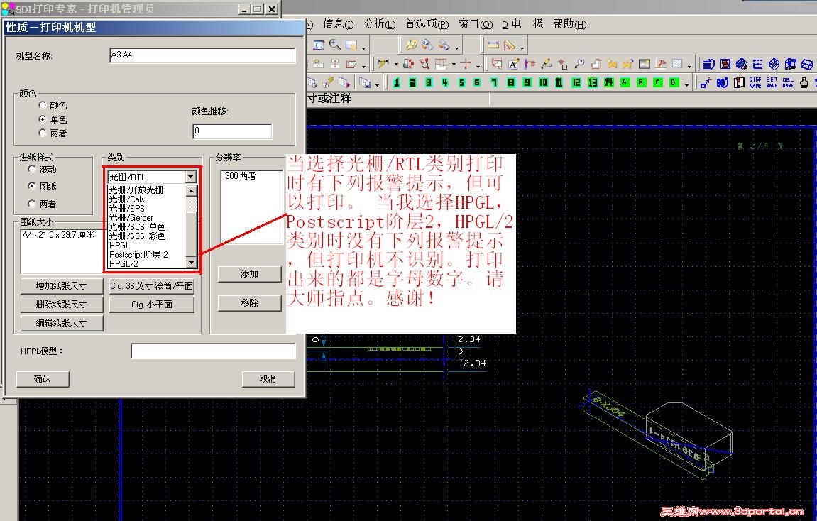

 楼主| 发表于 2011-1-6 09:52:52 | 显示全部楼层 来自: 中国广东湛江
刚刚摸索了一下,发现改变打印类别不会有报警提示,但打印机不能识别.打印出来的都是字母数字.请大师指定,谢谢!!

发表于 2011-2-25 09:03:13 | 显示全部楼层 来自: 中国辽宁盘锦
首先你的打印机要支持HPGL/2的语言,如惠普430以上的机型都支持。光栅格式是通用的。至于如何1:1找以前的帖子,写的很详细了
