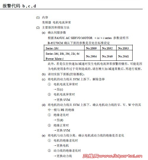

我公司有几台数控机床,FANUC 21i系统,伺服放大器LED出现b.报警,从别的机台上拆一个好的替换,结果本来好的又出现b.报警,各位师傅帮忙出出主意?
发表于 2011-1-5 16:44:22 | 显示全部楼层 来自: 中国浙江杭州
1# xiaoguohaoyun
: r/ y( v# R; |0 O; O# q' i% |( C可根据报警号查看一下手册上的报警内容说明。

发表于 2012-9-14 22:05:42 | 显示全部楼层 来自: 中国四川成都
呵呵      应该是学习课程老师出的问题吧。/ l' ?; m8 f: p# G
这个问题发生的可能很多的呢
5 g' D4 ]& W3 Q6 a比如IPM版块烧坏、接口板烧坏、电机动力线接触不好、系统设置参数、负载太大,IPM很热等等
