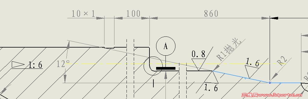

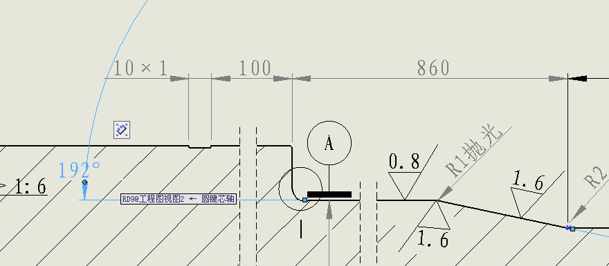

就这两个图里显示的
5 Q0 Q8 j4 ]% |我想标成12度,智能标注--鼠标拉到某个位置之后,一点左键就自动变成192度了
# k" ^# i8 i' f5 i这是怎么回事???
 楼主| 发表于 2011-1-5 16:46:56 | 显示全部楼层 来自: 中国黑龙江牡丹江
经过实验,发现原来是断裂视图的问题,把断裂线去掉,就想怎么标怎么标了
3 z/ I# Y$ L1 C3 N4 X9 d2 u这是为啥?
