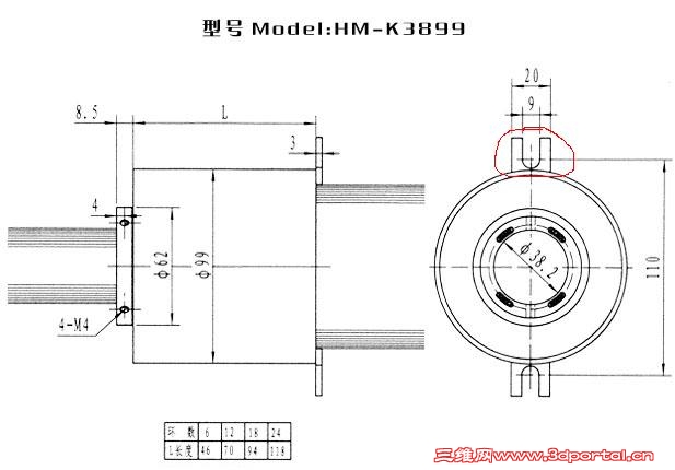

 楼主| 发表于 2011-1-6 09:19:21 | 显示全部楼层 来自: 中国江苏苏州
2006728135959580.jpg $ Q: W; `9 |% W- k5 d
以这个图为例,红圈中的特征是关于中心线对称的,如果现在要求红圈内的特征关于中心线左右公差+/-0.1那怎么标注

发表于 2011-1-6 09:49:16 | 显示全部楼层 来自: 中国山东青岛
那应该是在9或者20后加注基准为中心线的对称度0.1

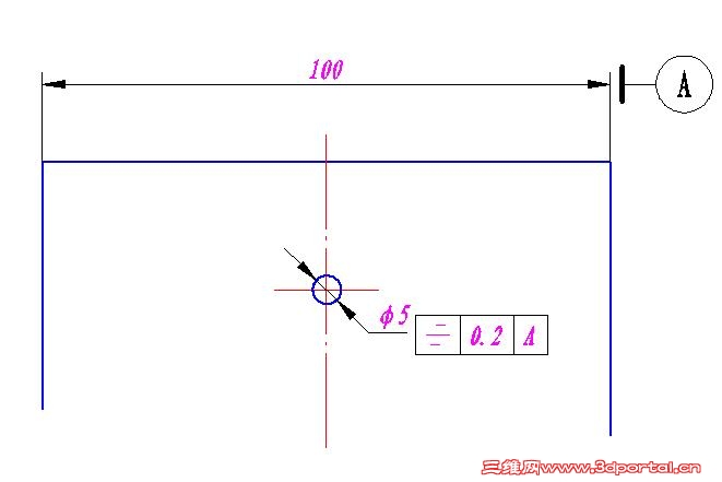

发表于 2011-1-6 10:55:04 | 显示全部楼层 来自: 中国上海
可以这样标注,如图所示。
4 I7 N9 J/ _/ E6 Z  G9 l5 n! n仅供参考,可以找别人看看,如果知道这是孔中心位置是在外形的中间那就没错了。
天际孤帆 + 2 鼓励交流
 楼主| 发表于 2011-1-6 14:55:44 | 显示全部楼层 来自: 中国江苏苏州
谢谢,应该就是这样

发表于 2011-1-8 19:49:26 | 显示全部楼层 来自: 中国江苏淮安
我认为对称度应该是0.4,是在中心线两侧各0.2的一个公差带。

发表于 2011-1-10 13:48:58 | 显示全部楼层 来自: 中国山东青岛
7 W7 q: U" F- r$ Mzhibiao2005 发表于 2011-1-8 19:49 http://www.3dportal.cn/discuz/images/common/back.gif
3 R/ j3 E' A+ e! j! t5 F+ x$ {7 G6 R- D: a' u3 O% T- R
对称度果然有争议。不如大家说说按照11楼的图的公差带是什么样的吧
