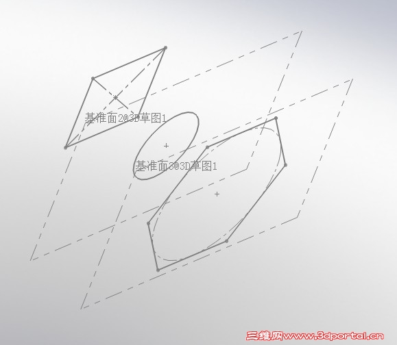

RT。
  W4 O8 h7 e  a# \( t5 X: V9 O( h$ j: Y
我在作图时怎么也不能把正六边形画到3D草图中去,只要画出来,它就会自动生成一个新的二维草图。* B+ I0 y* p  A" G
如下图:0 x" P, g# ]; J1 ^
未命名.jpg . c( y9 R) L: i' V' d
在左边生成如下图所示的新二维草图( ~" p6 q5 P: f% d8 `

没见过立体的正六边形
发表于 2011-1-6 08:14:20 | 显示全部楼层 来自: 中国江苏常州
为什么必须要3D草图呢?

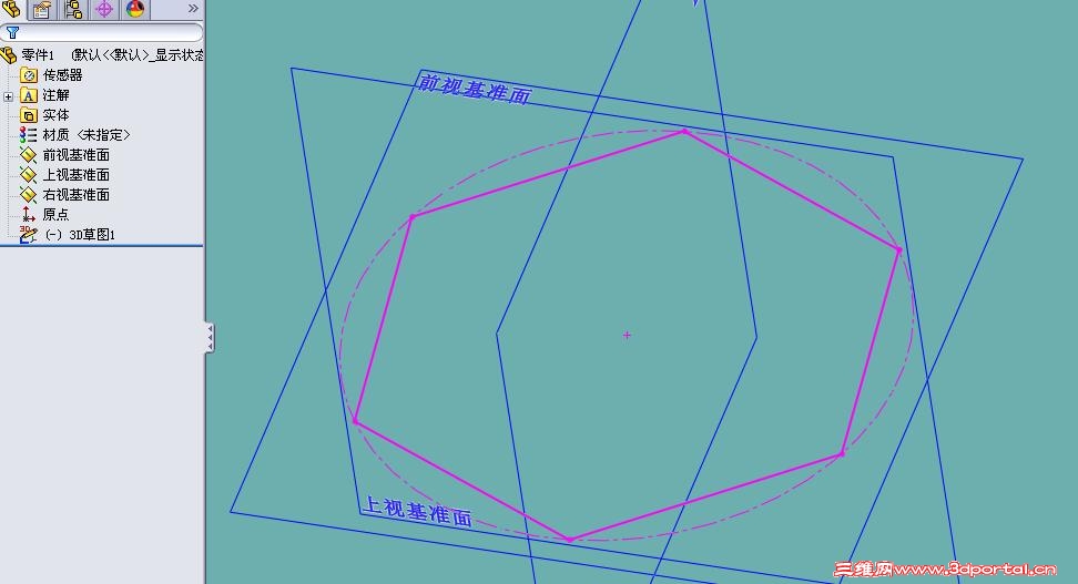

发表于 2011-1-6 14:24:28 | 显示全部楼层 来自: 中国广东珠海
未命名.JPG 4 D) A4 p) m8 C' j: s) a3 y
多边形工具不能用,不过画正六边形还没有问题。
 楼主| 发表于 2011-1-6 19:16:18 | 显示全部楼层 来自: 中国山东淄博
我觉得SW不能在3d草图中画正六边形肯定是有原因的,有知道原因的么?包括那些直槽口什么的都是灰显的。
