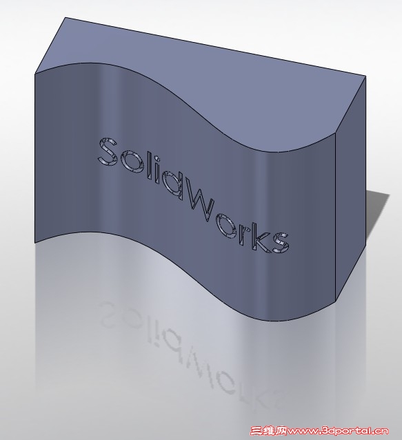

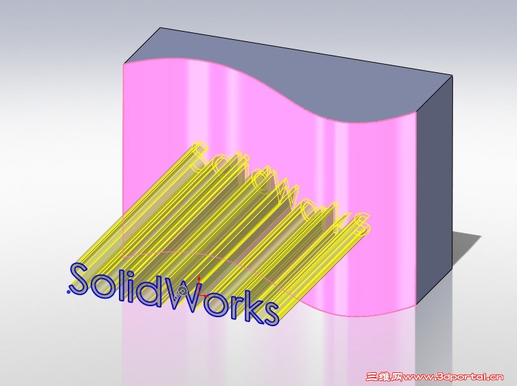

发表于 2011-1-9 21:40:00 | 显示全部楼层 来自: 中国四川成都
曲面字.jpg & `8 n1 l( s; z- h
LZ要的是不是这个效果

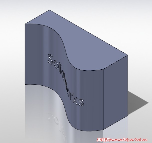

发表于 2011-1-9 21:42:16 | 显示全部楼层 来自: 中国四川成都
曲面字2.jpg / ~4 ~- u/ Q7 M4 b' q9 v6 G- g. w
补充说明一下
发表于 2011-1-9 21:48:08 | 显示全部楼层 来自: 中国四川成都
8 U/ U( ^0 o' s; Z% ?" {- s- x切除-拉伸 到指定面指定距离

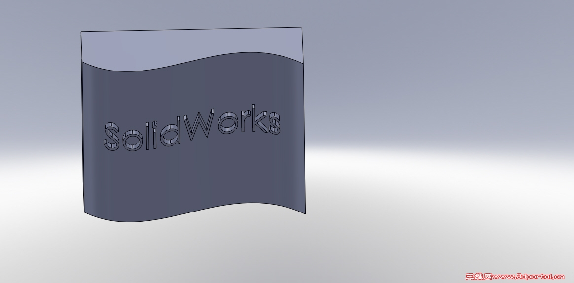

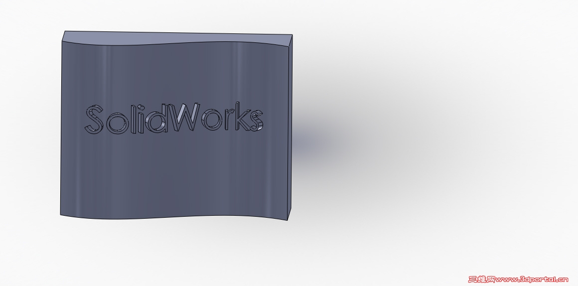

才学SW,仅探讨:今天我用包覆命令将文字草图附在用样条曲线拉伸的曲面上.
发表于 2011-1-10 21:46:06 | 显示全部楼层 来自: 中国浙江嘉兴
是这样吗?

 楼主| 发表于 2011-1-12 10:31:06 | 显示全部楼层 来自: 中国北京

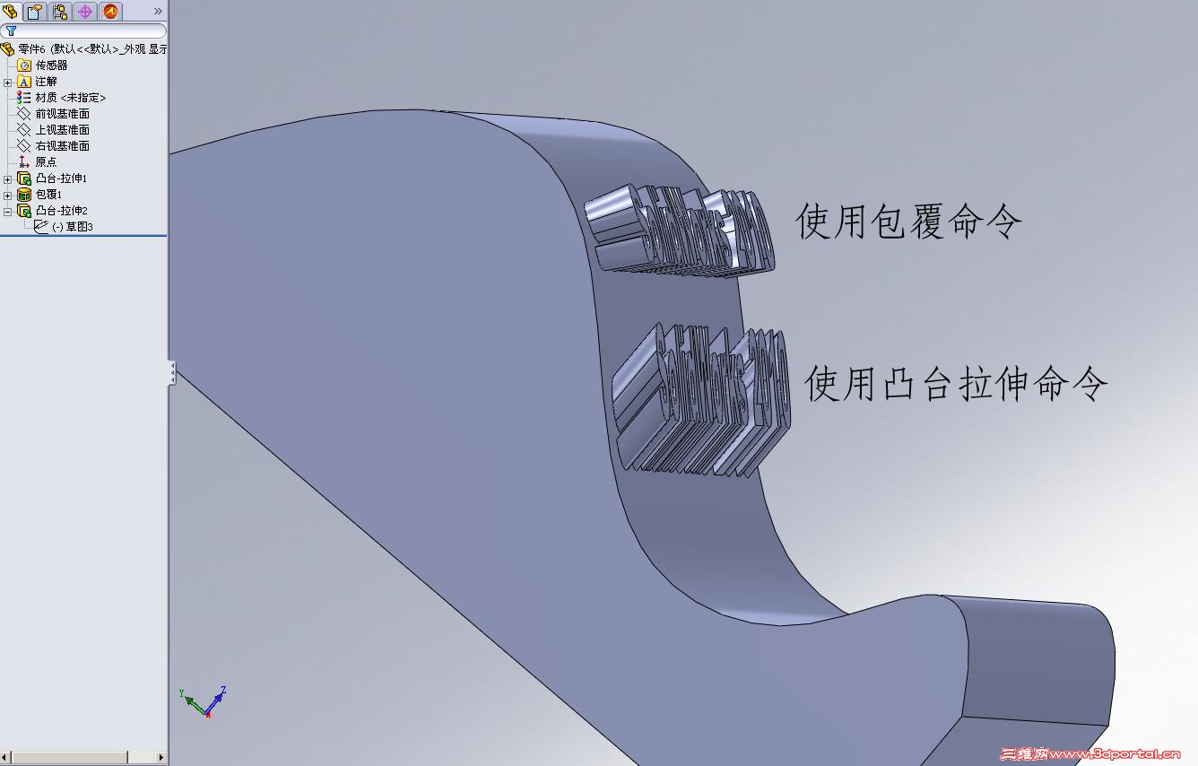

谢谢各位大侠!1 ]% A& ~) `% F& K: l
    我已经会用两种方法制做曲面字了!一种是采用包覆命令、另一种是采用凸台拉伸命令均可以将字做到曲面上去。谢谢! 谢谢!谢谢! SoliWorks曲面字.jpg

两种方法还是有差别的。

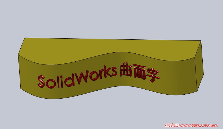

 楼主| 发表于 2011-1-15 21:26:07 | 显示全部楼层 来自: 中国北京
大隐于市 :您好!
4 A2 I( x5 c, M3 @# G" p5 E6 Q: E7 Q    能不能将您的SolidWorks文件传上来,让我学习学习!谢谢!谢谢!
: @, h0 {/ G/ e
% V4 L7 S$ V( M* B: s, S" y! K- r
6 N; G% s) D& ]. v
4 C9 h/ l! \! \: ?" G
# e. Q) U; r+ Q3 e& V
: C/ D; T3 E5 u* Z  u* y, E又学了一种
