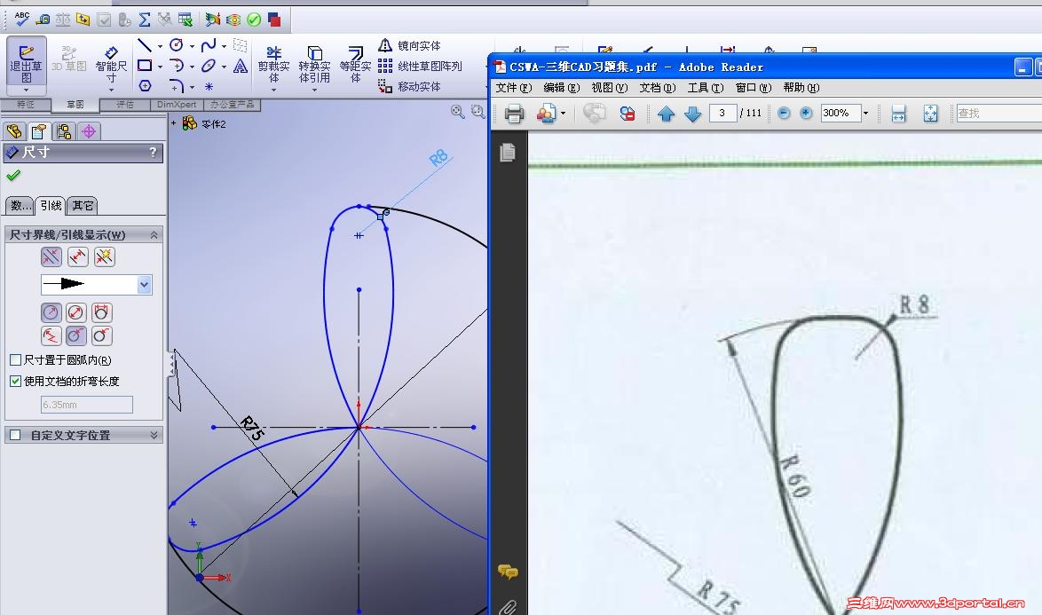

4 Z& T! b: h9 w! C0 Z如何把R8的尺寸标成右面的那样,就是引出半径,尺寸引线我已选择引出的形式了,如propertymanager,但就不显示引出的形式,谢谢了

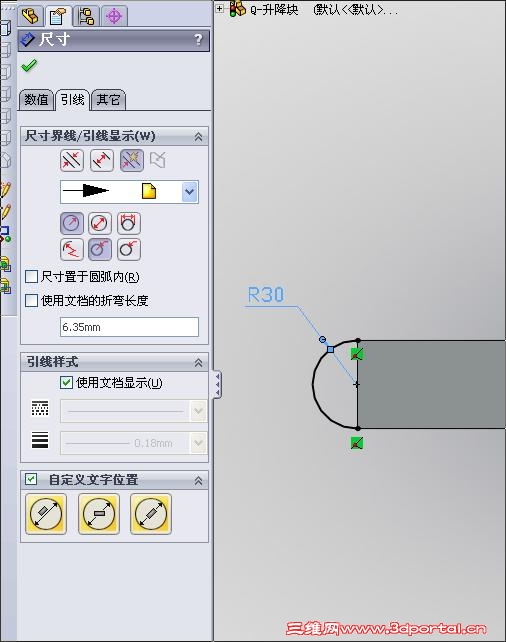

选择最下面自定义文件位置里中间的那个

半径.JPG 6 Z. Z7 m: ^; L5 h- N0 Y
" {, s+ `3 K  m
楼主,: r( f- {2 t; T( `) F) |
是不是这个效果。

恩   就是这个效果    谢谢各位了  辛苦了

如果要想半径标注都是这个样式,可以在选项里的标注里进行设置。
发表于 2011-1-9 21:24:23 | 显示全部楼层 来自: 中国四川成都
引线 自定义文字位置
