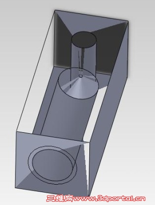

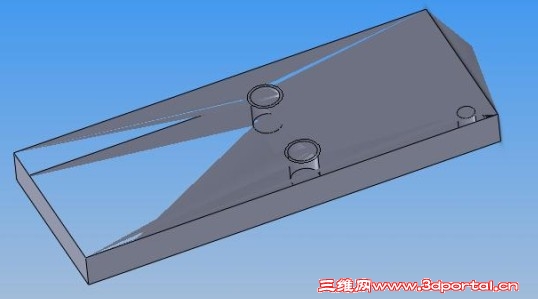

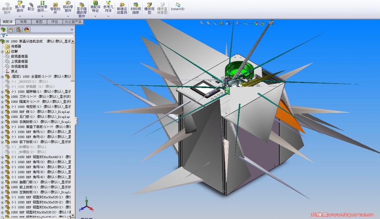

[已解决] SW2011模型显示出现很大问题(有图),如何解决
发表于 2011-1-6 10:14:18 | 显示全部楼层 |阅读模式 来自: 中国广东深圳
本帖最后由 uxu303 于 2011-1-6 10:18 编辑 ; n+ c  D  D- ?
& C% ]7 w8 `3 g* S* J: _
+ Z. N$ o4 @1 C( P6 t" E2 q电脑配置:集成显卡GEFORCE 7025,
! e, K5 w1 T- J2 g+ S  q9 y. hSW2008之前的版本没有这个现象,是显卡问题吗,还是其他什么问题,求解
发表于 2011-1-6 10:23:22 | 显示全部楼层 来自: 中国山东日照
显卡问题,重新更新显卡驱动
 楼主| 发表于 2011-1-6 10:37:09 | 显示全部楼层 来自: 中国广东深圳
SW2011对显卡要求更高了吗
发表于 2011-1-6 10:40:11 | 显示全部楼层 来自: 中国辽宁盘锦
对显卡要求不高,但是如果驱动版本对应不好也是问题,至于哪版合适你还得自己试着来
发表于 2011-1-6 11:31:48 | 显示全部楼层 来自: 中国广东惠州
你的应该GOHST系统,找个相应的显卡驱动装一下就可以
发表于 2011-1-6 13:22:37 | 显示全部楼层 来自: 中国河北廊坊
我前两天,出现同样问题,更新显卡驱动。就好了。也是网友说给我的。
发表于 2011-1-6 13:25:29 | 显示全部楼层 来自: 中国广东佛山
我的是945G集成显卡,也装了2011,没有出现这样的问题.
