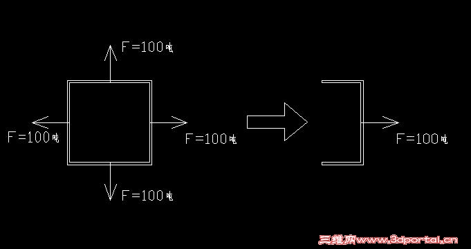

4 X8 `$ m/ M+ Y& l% e" g我简单分析了下,发现,5楼gaoyns的计算结果是不是应该再除以2才是正确的?---因为有两块平板在分担。

一楼的压力容器应改为球罐类或两端有球型封头的筒状,方形容器承压时受力不好,受冲击力作用时若强度不够十分危险。我没有计算过,但经验告诉我33mm对于1平方米的平板不算厚。9 w1 j& f/ v7 w; Z( k$ x
另:19楼你的分析不对,这里计算的是承压的压力容器
天际孤帆 + 2 鼓励交流
发表于 2011-2-9 01:48:47 | 显示全部楼层 来自: 中国河北石家庄
#20是对的,爆炸不同于均匀施压是压力波,方形空间有可能在角部形成压力波的叠加
天际孤帆 + 2 鼓励交流
