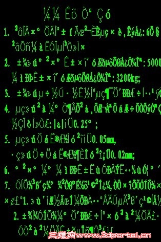

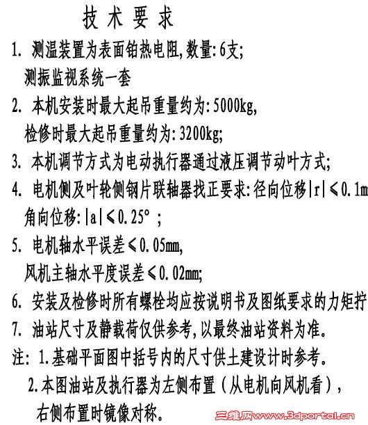

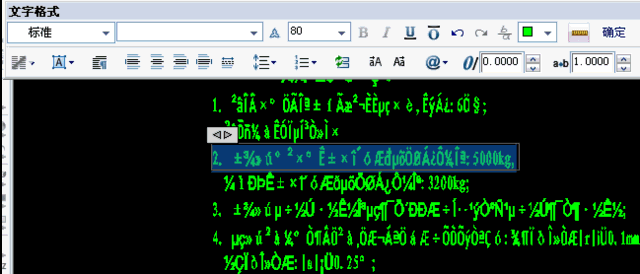

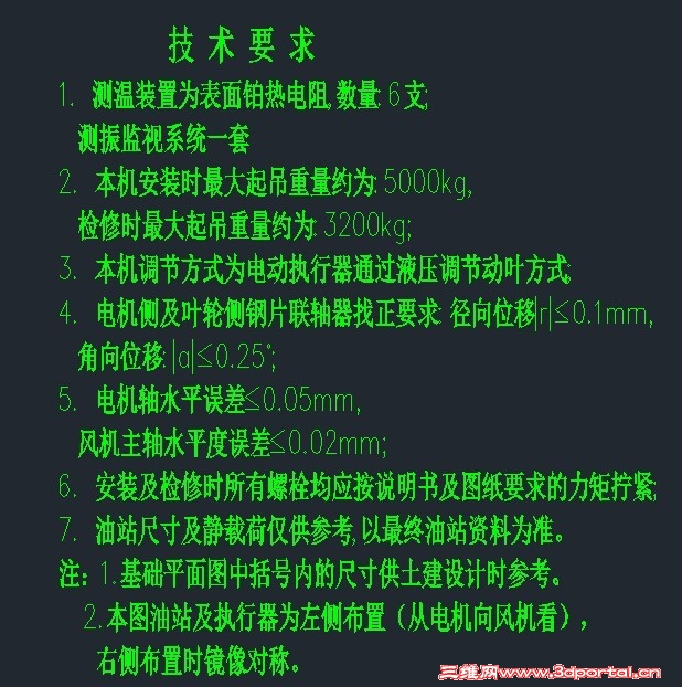

大家帮我看看这个图纸乱码,这个图纸是一个厂家的,两个同事打开不乱码,但是效果不太一样,他的字体都发给我,我打开还是乱码呢。下面是我们三个人打开的效果:第一个图片是我打开的效果,后面两个是同事打开的效果,我打开特别乱,他们打开都可以显示内容,但是效果不一样,有一个感觉比较好,但是他的字体都发给我,我打开还是乱码呢?我一般可以解决这个问题,但是今天的问题我真的不知道,难道是画图的人安装了什么插件?

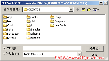

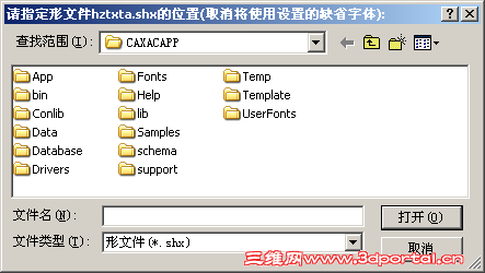

发表于 2011-1-7 18:54:26 | 显示全部楼层 来自: 中国山东烟台

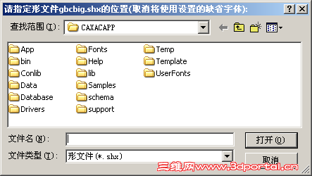

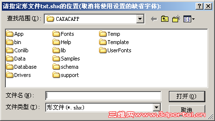

整个图中用了以下四种字体。。。6 ~8 T1 I6 H/ S! y& K
, X0 O5 l$ Z4 Y! R: y
1.PNG 5 H* N% m7 K8 F' L% r( K
) b% R' Q! r' M  l. h 2.PNG 9 E- a5 F) i: F
( Q/ W/ ?3 C+ {4 w  o2 v0 l1 l 3.PNG
# x" J/ N4 _/ G! p" |+ e$ g; {' {9 t! R7 y- Q

发表于 2011-1-8 15:58:10 | 显示全部楼层 来自: 中国山东烟台
前三种字体在AutoCAD中都有,我想,你把最后一种 hztxta.shx 字体装上的话,乱码的问题可能就会解决了。

 楼主| 发表于 2011-1-10 08:42:25 | 显示全部楼层 来自: LAN
hztxta是我电脑里面的,这个是我后来修改的,以前是宋体,看最后一个图片就知道是宋体的是正确的,和hztxta没有关系,你们改成宋体试试也是不行的,气死我了,

我现在有如下几个疑惑:' _7 ]8 @2 ~- s9 i
1.仿宋体居然还乱码?这个字体电脑里面都用的,而且我用别人正常显示的这个替换我的仿宋体后,问题依然存在;2.版本问题,很多人2010打开没有问题,但是我同事2004打开也没有乱码?如何解释呢? 3.尺寸标注在编辑一下就可以显示了,技术要求和引线标注却不行,引线标注我无法编辑,因为是CAXA的文件,而且我把字体替换为楷体,编辑条上面的字体列表总是空白的? 4.正常显示的人打开后,一般只需修改一个文字的字体,保存后发给我就正常了?真他妈的奇怪了
