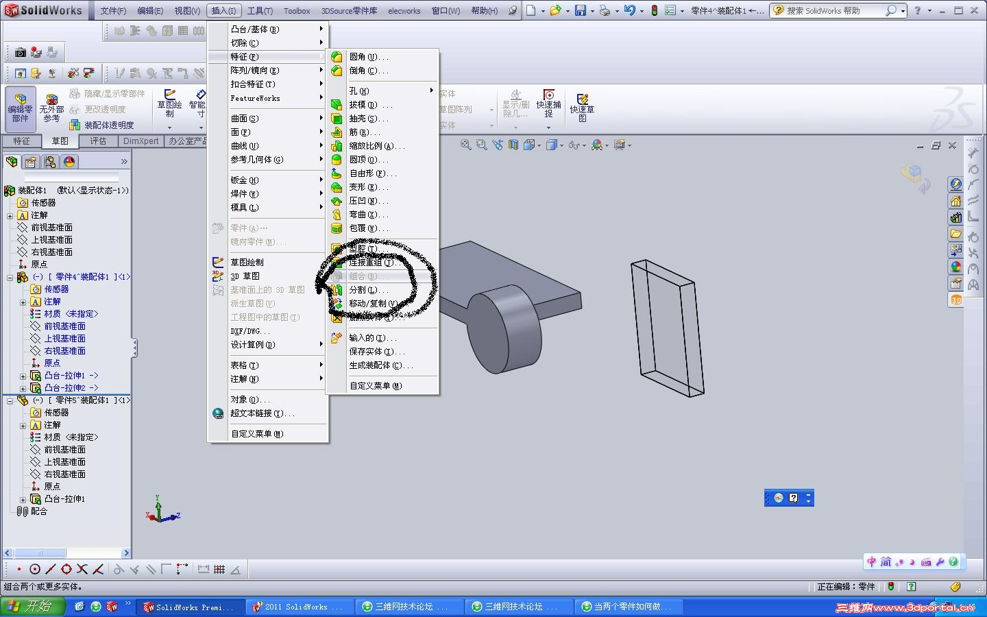

 楼主| 发表于 2011-1-9 01:51:44 | 显示全部楼层 来自: 中国广东惠州
为何我的  组合  是灰色的呢?我是在零件编辑状态下的,在装配体下没有特征选项。连接重组就可以选,可是不是我要的结果。# T+ A" |* _# w

发表于 2011-1-11 08:58:00 | 显示全部楼层 来自: 中国广东深圳
  ]/ e0 r+ J* s4 v" K2 D2 F8 W) G: [6 H
  Y( |7 ?- X; Z7 X* [' }1 ~
1823144- F7 g( _3 \$ g: ?7 u6 R, d
rockyhuo 发表于 2011-1-9 01:51 http://www.3dportal.cn/discuz/images/common/back.gif
$ p4 [1 j0 ^3 N8 r" C这种操作应该在零件里进行 两个相交的实体 或者原来只有一个实体 你插入——新零件,并约束使其相交,再使用组合即可达到目的, ]7 s( i# h& {3 D. m, x6 e
装配体下貌似够呛
