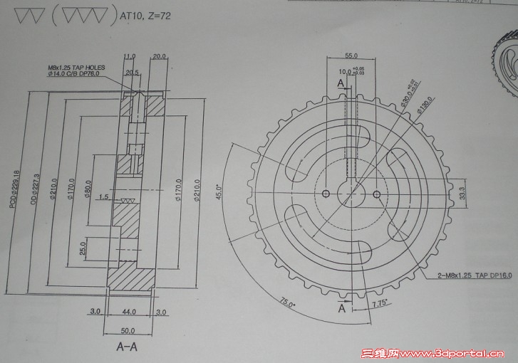

- g+ T5 `7 o2 |& L: ~# _这张图怎么画,皮带轮的齿怎么画的?

查机械设计手册关于同步带及带轮的相关资料即可作图。SOLIDWORKS里的toolbox自带有带轮,好像都是周节制的,没有模数制、特殊节距制的

我的机器用到许多同步轮的,都是用迈迪的来生成,连皮带都可以生成的.

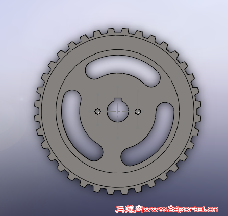

按你的尺寸画了一个
发表于 2011-1-10 11:15:40 | 显示全部楼层 来自: 中国河南洛阳
楼上的是高手!详细的描述一下呗!

其实这个不难,难得是皮带的仿真!
发表于 2011-2-15 15:19:58 | 显示全部楼层 来自: 中国北京
这个手册上有,可以查一下。
发表于 2011-3-5 20:11:42 | 显示全部楼层 来自: 中国山东东营
用geartrax多好,齿轮、链轮、同步带轮、锥齿轮都可以做的
