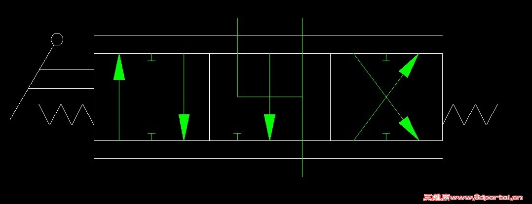

多路阀.jpg + i4 N* ]1 {( |' R0 }
请问图中所示的换向阀的上下的那两条横线代表什么含义呢?谢谢!
发表于 2011-1-6 17:31:30 | 显示全部楼层 来自: 中国河南安阳
比例控制。

发表于 2011-1-7 11:27:32 | 显示全部楼层 来自: 中国河北唐山
这是一个手动操作阀吧?

发表于 2011-1-7 19:10:29 | 显示全部楼层 来自: 中国辽宁大连
为什么是比例控制啊?私服阀不是也上下都有横线么?

发表于 2011-1-9 07:49:05 | 显示全部楼层 来自: 中国江苏南通
画图有问题,- O4 @# H% q# V, G3 @
( [3 U4 ^! M, a! T9 H+ T
是一个手动换向阀而已& u/ O9 x. I5 V' F) V
1 M( d  d& j! f' ?  c+ r$ D% a2 b楼主自查

发表于 2011-1-23 10:42:22 | 显示全部楼层 来自: 中国山西
横线:理论上表示比例控制,当然伺服有时也有,是属于比例的特殊范畴(线性控制)2 ^6 v: a/ w" ]8 O' y. c
但如果是在手动控制中实现比例控制,精确度不够,但起码也应该有阀芯的多位置定位机构吧
2 N8 P% x. L, f, |7 J5 i& o0 o不是此图有错误,就是本人out了

发表于 2011-1-24 10:06:15 | 显示全部楼层 来自: 中国河南郑州
手动控制阀
& i- ?  z& o2 J9 A7 O但是应该不是像那种电磁换向阀一样,得电就一下子完全换向,
+ n! m+ w% P" [2 u这个应该是阀的开口可以手动调节的,就是通过手柄调节阀的开口来控制流量,进而调节速度,效果或者功能上接近比例阀,只是精度不太高而已
: f( a3 z* ]# H5 y4 ]  M" ?  r这因该是工程机械中用的
发表于 2011-1-25 11:12:28 | 显示全部楼层 来自: 中国河南信阳
工程机械中有摩擦定位的手动比例换向阀,萨奥PVG阀,哈威、林德等都有这样的阀,阀芯位移可以定位,行程可以人为设定并保持。

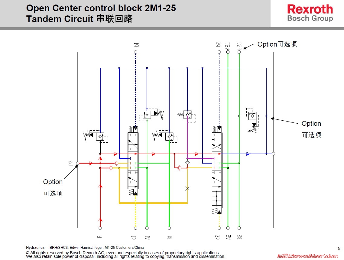

发表于 2011-1-27 10:09:34 | 显示全部楼层 来自: 美国
12楼正解。开心阀靠阀杆节流控制流量,在某种程度上有一定比例关系。(所以要做阀杆微动试验,确定不同压力下阀杆行程与流量的对应曲线)精度上无法与比例伺服相比,但非要加上两个杠也不能算错。
/ q9 c6 y8 p4 G7 ]$ B图示为力士乐M1-25,装载机用的很简单的开心阀。就是这么画的。液控只是为了远程操纵,也是靠手动操作先导手柄,在这点上同LZ的手柄操纵意思是一样的。
