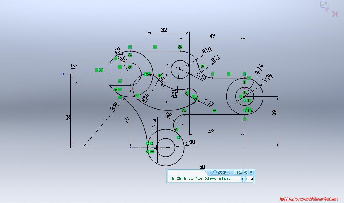

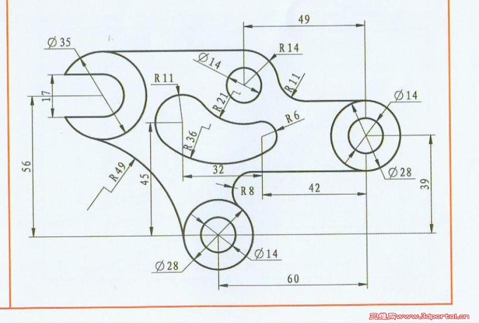

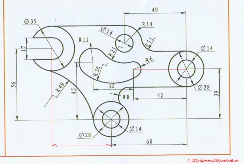

我看好像少了几个尺寸,感觉画不出来啊,但这是论坛里的,好像不能少尺寸啊,请高手指导

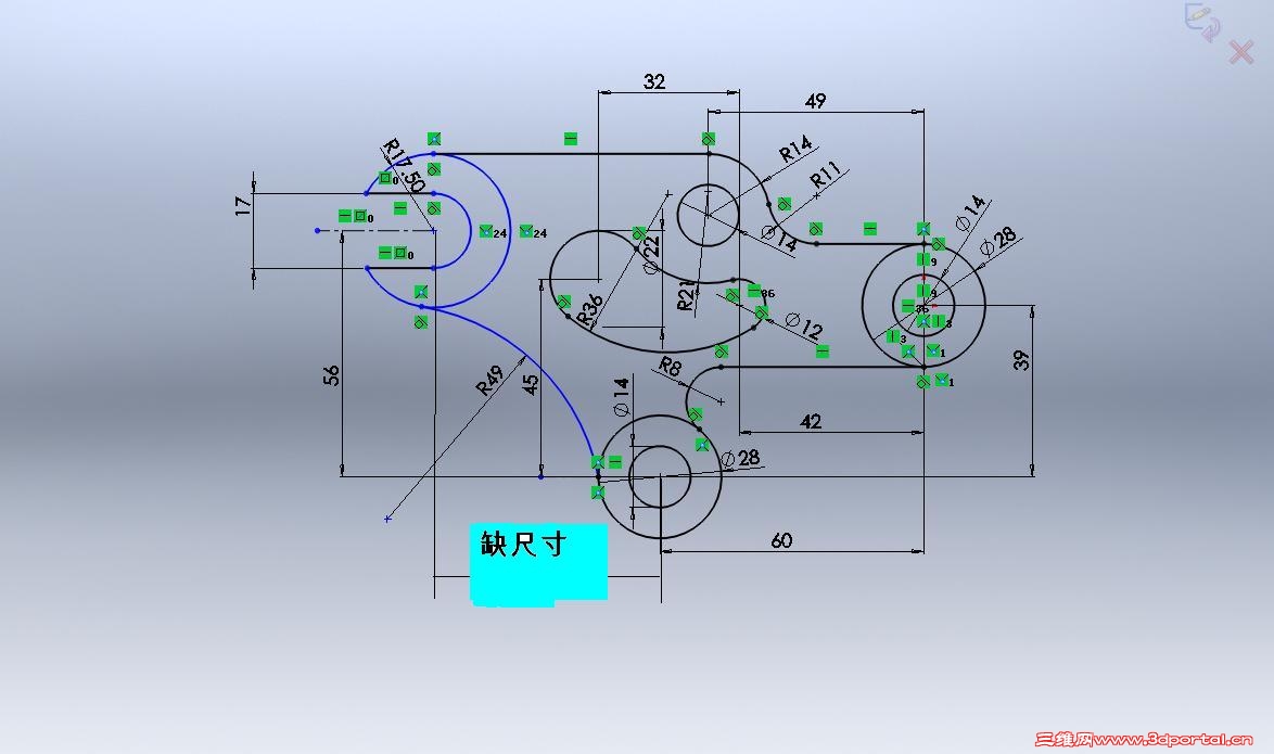

0 ^7 C4 r# N5 i1 |6 L# [/ S少一个横向定位尺寸(或约束)和一个纵向定位尺寸(或约束)。

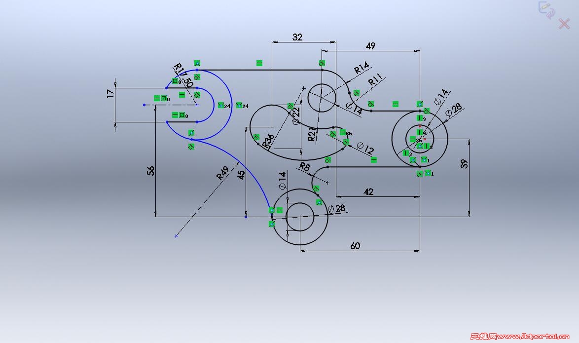

( L5 I; V( m* ]( f3 L2 K0 B" U- p我画了一下,缺一尺寸,如果认为是相切就交叉了

看图视的形状,如果能确认R49与Φ35的切点在圆心的正下方,图纸就不少尺寸了。

楼主这是工程图吗?此图差尺寸、差视图,是不能准确做出来的!

6 D, s7 }$ q* }: n- J+ Z" G+ h" Y除了楼上所注的,另外R6 的圆心纵向位置未定。

是差了尺寸和约束

初看应该不差尺寸。

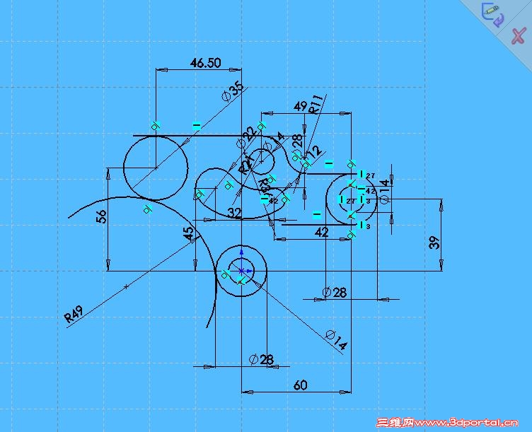

差尺寸。看下图,如果17缺口的横向尺寸为46.5就行了。

少两尺寸啊。水平重合也要中心线的吧?

基本上尺寸齐全!主要是保证几个孔的位置,其余位置无关重要!
