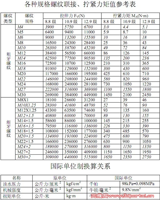

发表于 2011-1-19 18:23:48 | 显示全部楼层 来自: 中国辽宁沈阳
首先,用扭矩扳手松开螺母测量出来的值与拧紧螺母的扭矩不相等。. m% N5 E- v# |0 ]# _# b: r
其次,扭矩扳手的“扭矩”与螺纹联接的“预紧力”不是一个概念。* {6 V6 a3 t9 p8 o. }' c9 H9 [; \
通常,两者之间的换算,可用相关公式进行。& i1 _8 D1 g- y
但是,按楼主要求“实际点”,就不用测量预紧力了,只要测量预紧扭矩合格就可以了。
- d7 n0 Y; W1 X, n所以,给你提供一个“螺纹联接、拧紧力矩值参考表”,参照使用即可。
asdolmlm + 2 参与
