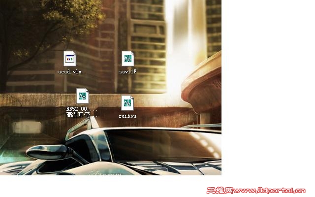

下面两个是BAK文件,但为什么是这种图标呢(有一次我用CAD打开BAk的文件后就这样了,不会改回来了),以前是左上那种图标啊,还有就是TMP是什么文件啊,谢谢了

我以前也出现过这种情况,记不清是怎么解决的了。好像是在属性-打开方式-更改。你试试看吧
发表于 2011-1-6 21:59:17 | 显示全部楼层 来自: 中国北京
在注册表里改回来,或者在文件夹属性里把对于的文件扩展名改成默认的,就可以了,TMP是CAD打开后的临时文件,和WORD差不多!

- {3 a$ ~# _& i( c/ W& G2 r找到办法了
0 s  Q& y  c' z. a5 @打开“我的电脑”,在菜单栏中,“工具”-“文件夹选项”打开“文件夹选项”对话框。切换到“文件类型”选项卡。拖动“已注册的文件类型”下面的滑块。
! q: O, I" L6 C, G3 z( z4 ?8 \找到你说的“BAK”的扩展名。将其删除即可。( B5 ^7 e) ]7 f
2 q) I* k/ c/ o! Ibak是备份文件
1 `! Q  o% x* d7 e5 N2 ?6 ?8 Y如果想打开,必须将其扩展名改成该文件对应格式的扩展名。如记事本产生的BAK改成TXT,WORD产生的BAK改成DOC,数据库修改库结构的改成DBF,破解程序产生的改成EXE,CAD产生的BAK当然就要改成DWG。如果是WORD产生的BAK改成TXT或DBF,照样打不开或打开后显示乱码。

但还有问题,就是把扩展名删除之后,在开CAD就不产生BAK的备份文件了,那怎么办啊

我的“文件类型”列表中根本就没有BAK的文件格式。。。: r1 K* ?% T4 n3 P8 p2 L  T0 L/ {
但是CAD在保存的时候,照样会生成BAK文件呀。

会不会是AutoCAD的设置被更改了呀。

应该是CAD的设置被更改了,更改一下设置看看。: ]$ k7 F# n- f6 x0 M& Z0 o
打开CAD。点工具-选项-打开和保存, a0 I* x" X4 |; C) R5 W
然后在“每次保存时均创建备份副本”前打钩
