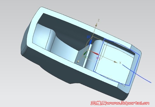

[求助] 求助,我这个图形从底面抽壳怎么总是出现无法计算预览
发表于 2011-1-7 08:35:32 | 显示全部楼层 |阅读模式 来自: 中国浙江杭州
帮忙解决一下,谢谢各位高手

问一下 要抽多厚的壳
发表于 2011-1-7 09:43:38 | 显示全部楼层 来自: 中国北京
222.jpg   6 w, J4 F6 E' q! z4 k& Y, r
目前5mm厚
 楼主| 发表于 2011-1-7 09:44:11 | 显示全部楼层 来自: 中国浙江杭州
我怎么试都不行,不知道是哪里出问题了
 楼主| 发表于 2011-1-7 09:44:45 | 显示全部楼层 来自: 中国浙江杭州
抽壳厚度1.5

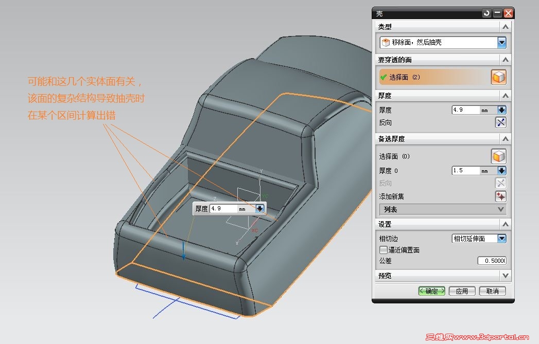

试了试,在0.92~4.9之间不能抽壳(版本不同,参数或有异),应该是UG对抽壳命令计算设置的报警阀值,即对几何面的偏置精度的控制,取值小的时候不影响抽壳,取值大的时候忽略细小的错误。

我用的ug版本 是NX7.5.2.5.MP01-32bit
发表于 2011-1-14 10:34:08 | 显示全部楼层 来自: 中国安徽芜湖
如只求目的,可以变通一下,先抽1.0,再偏置0.5,就可以了
