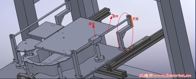

因底板不够大所以滑杆不够长,现在我弄了个这样的支座,咨询下可行不(滑块上的物体不重)) ^# {; c$ F/ l8 D4 \
图片:

支座仅有两个螺栓连接,显得刚性不足.支座沿滑杆轴线方向应该有螺栓连接,

强度看起来没什么5 h5 w. W  h. `" X, [% P$ K
应该还是稳定性
! j/ M  L! g7 z, V底面整大点,沿滑块方向加螺栓

建议最好下面的4个螺栓固定,这样刚度好点。! t& m1 N" ]8 S% n8 ~8 u5 x3 E
滑块运动起来才顺畅。

根据你的载重情况可以试验一下,问题应该不大。要是感觉不安全,再后方可加一条螺钉。

拐两道弯即可,从底下水平长出去
