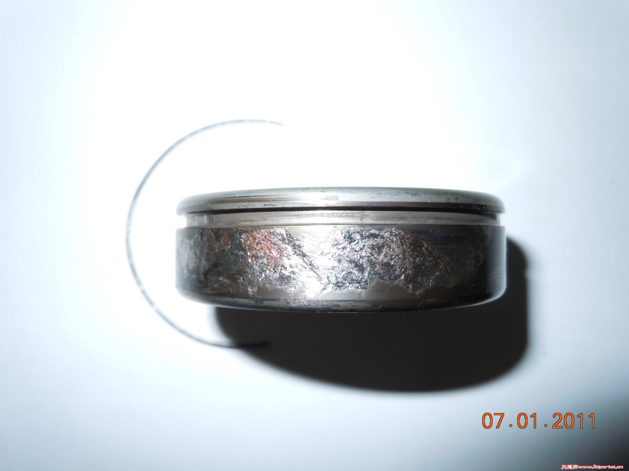

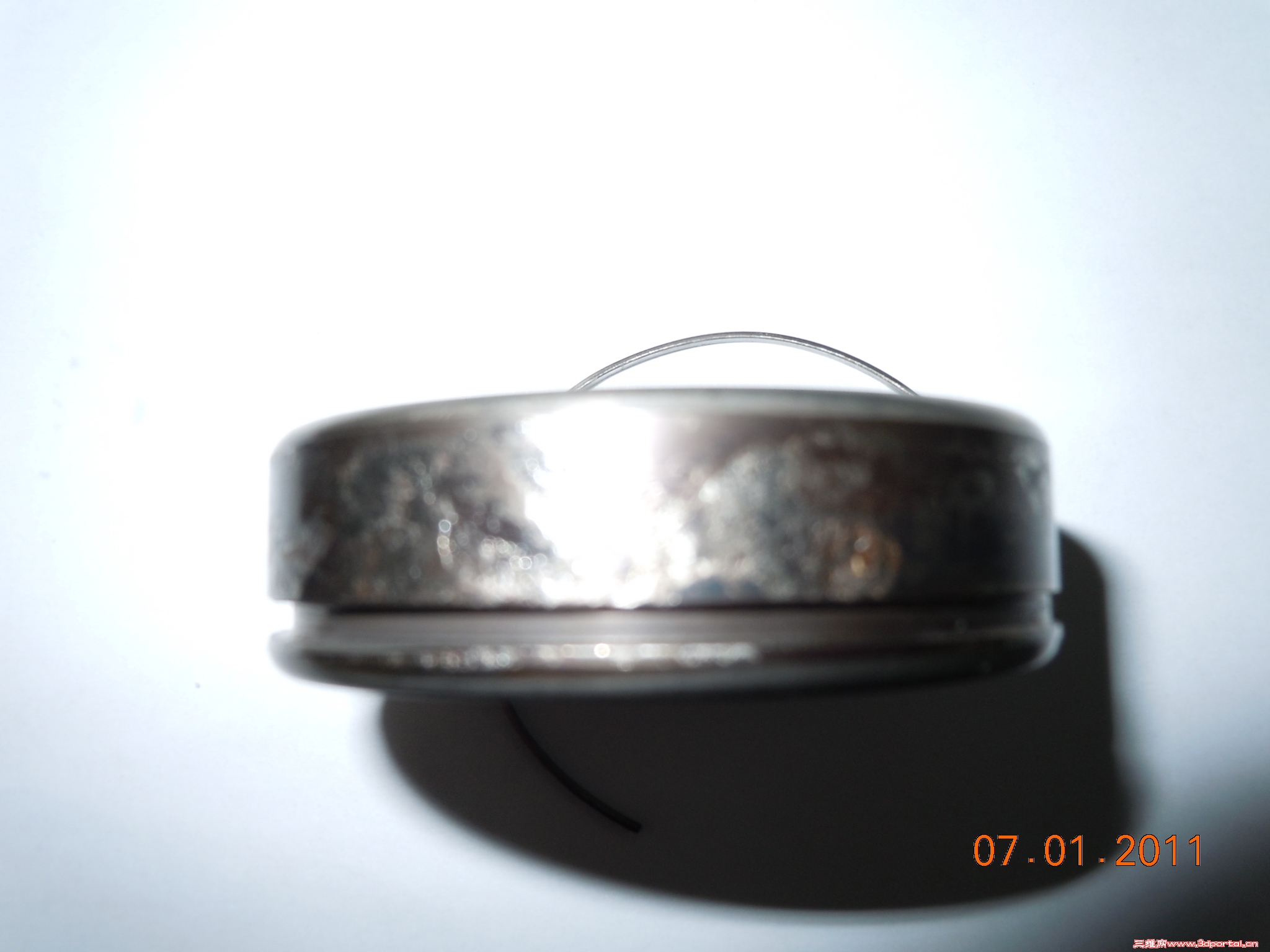

[求助] 请教 滚珠轴承外壳带径向偏心沟槽
发表于 2011-1-7 14:12:24 | 显示全部楼层 |阅读模式 来自: 中国广东深圳
请教
1 H: |- H4 O: b, ?滚珠轴承外壳带径向偏心沟槽
! D! ?: x* d% R/ r2 S1 s/ I7 s4 X4 F+ J) ?0 ?
有一金属薄片约外壳的2/3圆
9 o, d! U" H$ ?4 p- l轴承 NKS 6205z
0 A1 p' E  N: b使用位置 NOP油泵的电动机轴芯支撑轴承
* g! M5 y0 W- _2 H, m* j/ d8 v. R& j6 _' e& R% F0 u9 Q
请教 这种轴承的功能是什么?
; M" e' j: h9 g  @6 L首次见到 带径向偏心沟槽的轴承,不解其用意,向各位先进学习。
" v. _: s- q9 |4 k
- u' ?- M5 r- r) [6 t1 m( {付照片
发表于 2011-1-19 12:08:07 | 显示全部楼层 来自: 中国广东惠州
“径向偏心沟槽”?呵呵,这个叫止动槽,安装时要嵌入一个止动挡圈来进行轴向限位。
7 g3 N6 \/ N; `$ ~" e至于止动挡圈就是你说的“金属薄片约外壳的2/3圆”
