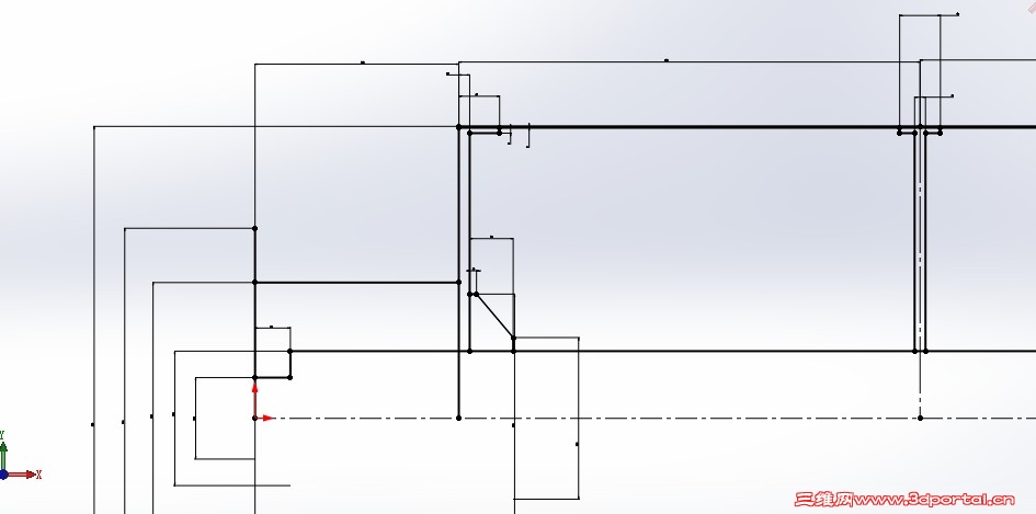

发表于 2011-11-7 15:13:18 | 显示全部楼层 来自: 中国广东广州
装配体草图一定要简洁,不可以画太多,否则卡得很厉害,它只是驱动尺寸用的,不是用来做工程图的$ t6 Q. N  H1 ~/ x6 l* C
* J1 P4 ?9 b( m: t) h能用线的不要用面,能用点的不要用线,能只画一条线的,不要画多条线,能不倒角的尽量不倒角,能用阵列的镜像的尽量不要单独做零件

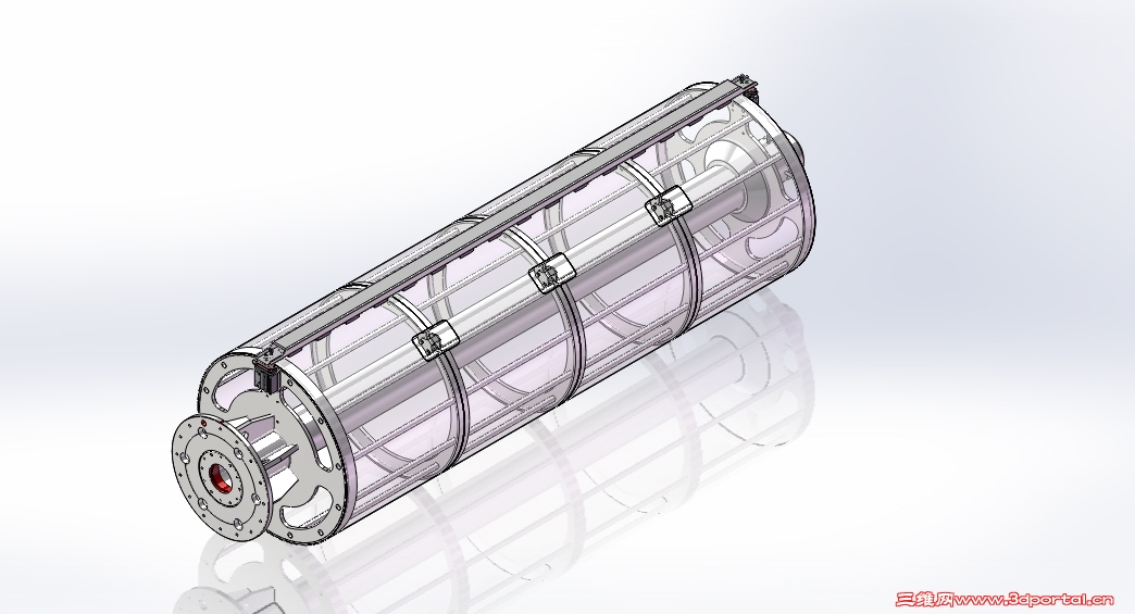

装配体模型
) K6 ~6 J- J! ?2 n* w 0.8m模具组件.JPG 7 F% V4 R$ \7 n0 k4 P
/ x4 J0 F2 z+ ?7 |
装配体的布局草图,用来驱动的,我嫌这个还复杂了,还能简化些,不够也凑合用了% E& L+ z, r7 u' p
