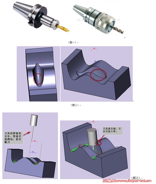

看到这题目,相信很多CAD用户的脑海都会浮现这样一个疑问:为什么要计算最短刀具长度呢?在日常的工厂加工中刀具是这样装夹的(图一)。在加工一些狭窄区域的时候,必须用到比较小的刀具(图二)。装夹刀具的时候我们的刀是装的越短越好,因为越短刀具越稳定,切削性能越好。但是,因为加工深度的问题,又必须把刀具装长点。刀具装得太长或者太短都是不可行的(图三)。如何权衡这个长度,做到尽量短的同时又能保证安全性能?这是很多CAD用户在CAD设计过程会遇到的难题。中望3D这款三维CAD/CAM软件拥有实用且强大的功能,为解决这难题提供了切实可行的方案。

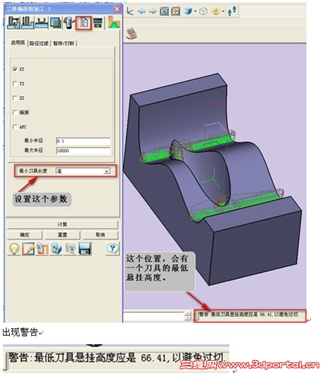

    以二次开粗做一个例子,我们可以设置一个参数。在使用20R0.8的刀具开粗完成后,我希望能用一把比较小的刀具清理完尽量多的余量,使用普通的D6铣刀。在中望3D这款CAD/CAM软件中,只需要设置一个参数就可以计算出最短的刀具悬挂高度。(图四)
  a% w% T4 ~( ?% D4 g/ j' }
. U# s% _- F3 ~* Y* D' B+ _( |9 [* [- ]2 a

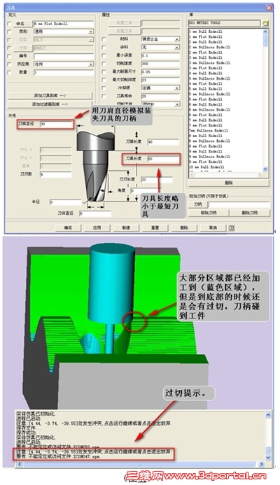

, F1 ?- V$ u" R: C# n5 o* c$ O1 Q    这个悬挂高度,是以刀肩直径为30MM情况下,算到的最短距离,这里使用刀肩直径模拟刀柄大小,这个数值要根据实际刀柄的直径。如果这里刀具的长度小于66.41,那么在加工中,将会引起过切干涉。(图五)
& X2 e' n5 v  w* M4 N( ^' \7 l1 I
3 Z1 O9 T0 ^* R, p" z

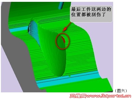

" p3 l4 e) S6 [刀具装这么长,那么产品将会被刀柄刮伤。(图六)8 G0 \) f3 }' n' M2 a  A& l4 g
, e% e9 i2 g) p) {: g$ Q: v8 W

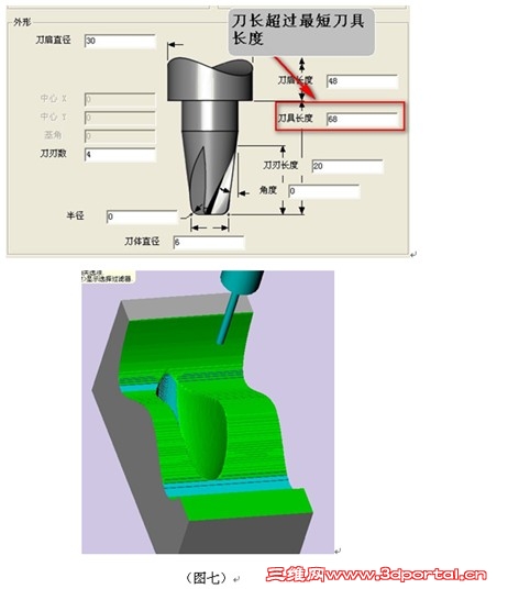

  }. g! j7 F% Y    但是如果设置的刀长超过最短刀长,那么加工出来的东西将不会有问题。(图七)
# r: e/ I( q9 ]; Y0 E7 {
