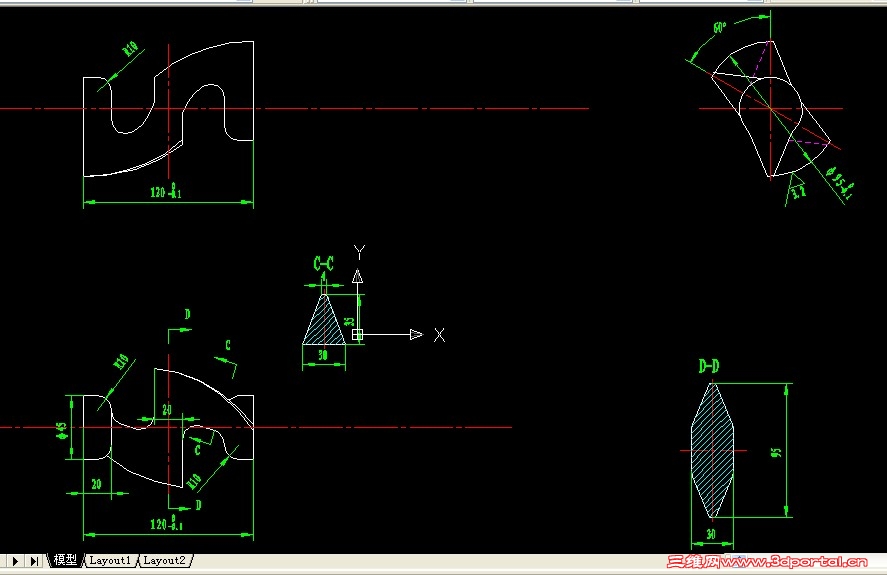

[求助] 请高手画桨叶
发表于 2012-4-5 16:43:20 | 显示全部楼层 |阅读模式 来自: 中国江苏南通
请见附件,请高手教我一下画图思路,如果能视平最好了

我大体说一下意思,就是那三角形的向中心旋转60度,然后中间连接在一起就可以了

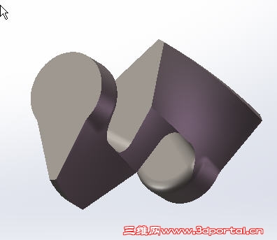

和这个差不多的意思

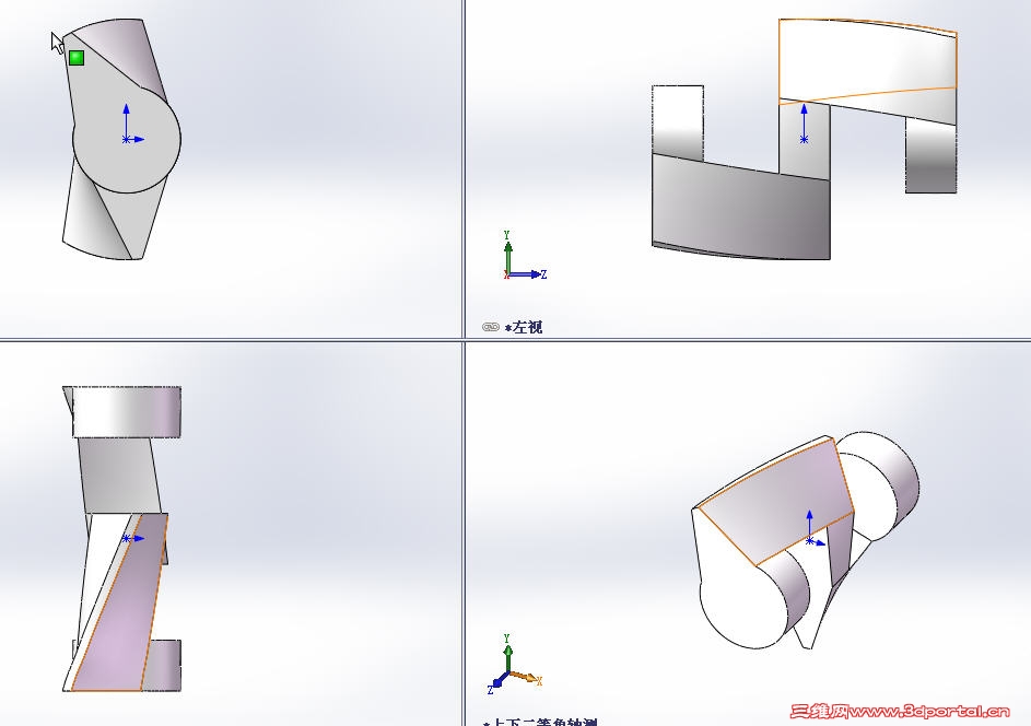

我画的不太象,图纸看的不太明白。

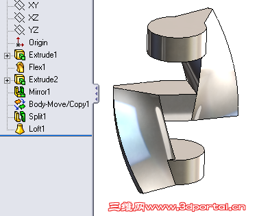

chenjun520601 + 2 参与,但仅有截图没有特征树
发表于 2012-4-7 15:45:06 | 显示全部楼层 来自: 中国河北廊坊
Snap1.jpg 倒了倒角。还是不大像

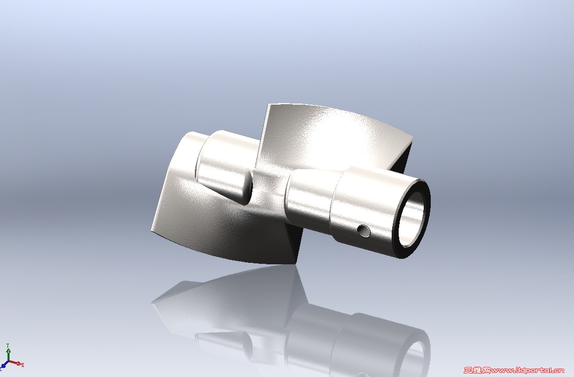

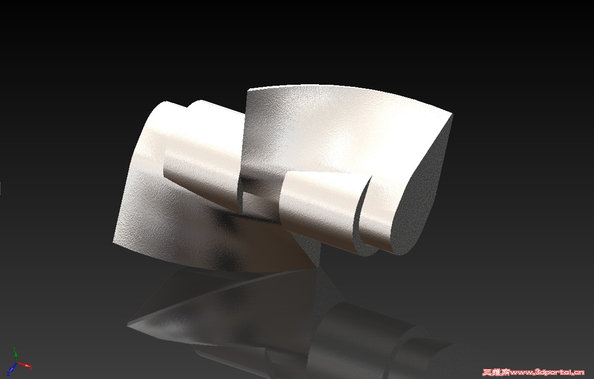

发表于 2012-4-10 11:16:32 | 显示全部楼层 来自: 中国河北廊坊
16# 280333043
1 R+ ^5 e. S  q我画的对吗?自己就觉得不对,如果对的话,我传原文件
发表于 2012-4-10 11:23:35 | 显示全部楼层 来自: 中国香港
16# 280333043  3 q! y7 g+ p* {$ d8 O# g0 z
我画的对吗?自己就觉得不对,如果对的话,我传原文件) a7 c% ^7 E; c( ^" p; t
gld123 发表于 2012-4-10 11:16 http://www.3dportal.cn/discuz/images/common/back.gif
% \# b0 k/ W8 H9 s1 K% P
, q# B% q, `* H: i3 p; X5 Y基本上畫得不錯,只是有一半的方向反了,這東東的兩葉片不可同一螺旋方向,必須“一順一逆”,否則食物只會向同一方向推,攪不均勻。
- k5 P$ g$ s+ i
! J3 K( B' b' }% k- j1 g# U) I上個源文件給大家參考一下,注意圓角還沒加上的。
