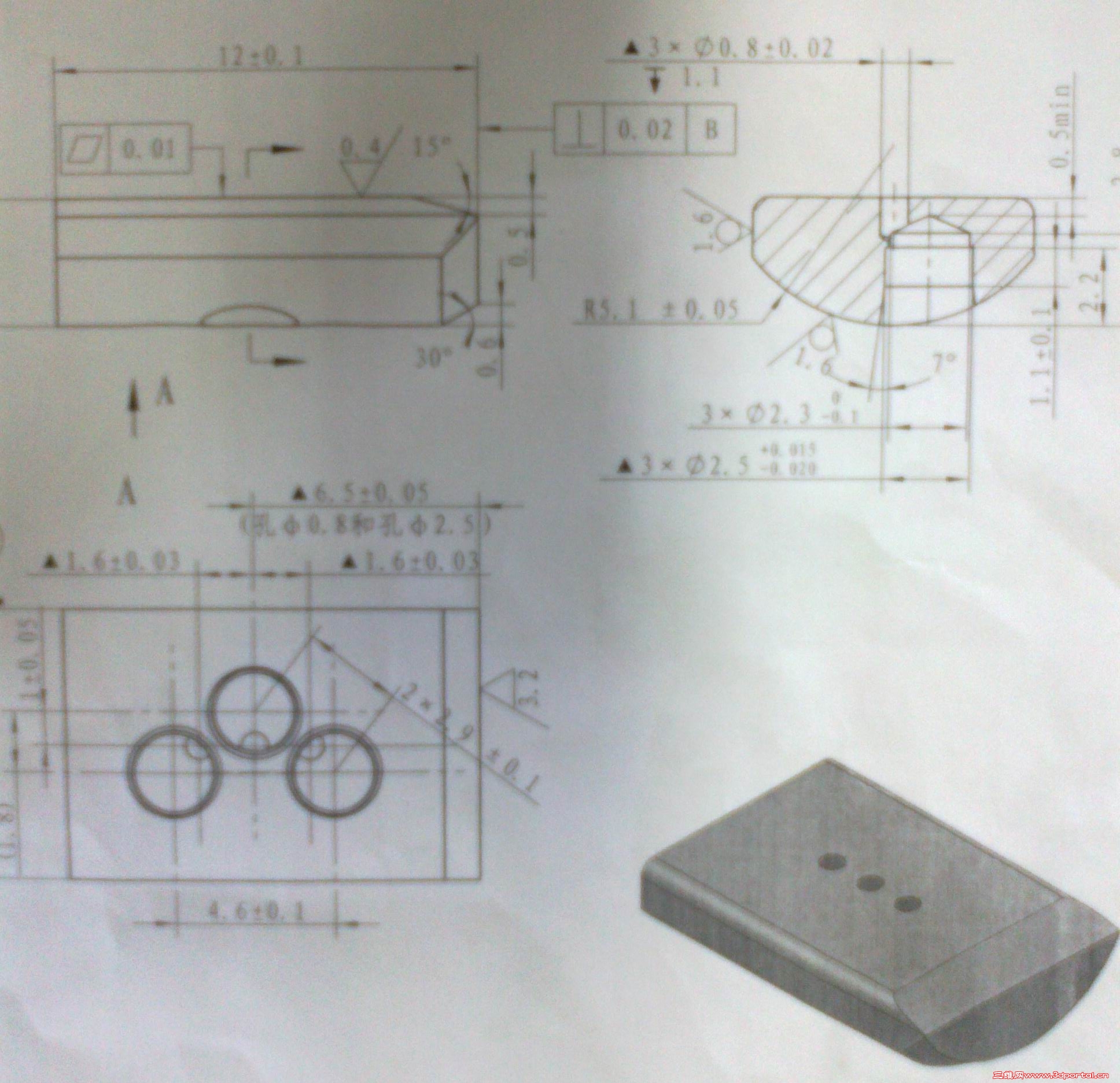

各位,图示零件材料为不锈钢型材,如何安排工艺最优?能用专机实现吗?请各位不吝指教

看不到厚度尺寸的精度要求,要求不高的话直接车、磨外圆,线切割,钻孔,攻丝,精磨平面、端面(也可先磨端面在钻孔)。我认为不用专机可以实现。

$ ]; m/ D, m  i$ x3 O2 r- @6 |谢谢,用普通工艺的话是可以,但做样品可以,不计较成本,批量就不行了,成本太大,而且是型材加工,主要是孔和倒角\切断就可以了,不用磨的,但三个大孔和小孔位置要求很高,普通钻的话效率太低了

完全可以,你在什么地方,需要专机的话,把详细要求发到zsy262519@126.com,同你做个方案

这个件铸造加工完全可以,效率也不低,那些圆弧处可以铸出不加工。加工中心加上车床就可以了。

批量大可在拉床上拉削成外形,然后切段,切口部分倒角和倒圆,划线,铣床钻孔可达精度要求。

批量大的话,用冷挤吧。

型材,主要考虑孔系加工,多轴器就可解决

要使用专机,数量肯定非常大;其实不是什么专机,而是组合钻头;, j( @1 `* v5 h
使用专机是非常经济的,组合钻头可以实现;

多轴钻就可以吧

这个不难做吧,拉床出型材或直接出型材,切段铣边,定位装夹,多工步钻孔,不需要专机,只需要夹具即可
