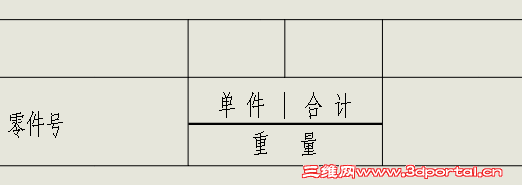

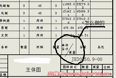

[讨论] 明细表大家是怎么做的 我这个太粗糙了
发表于 2012-5-17 16:28:43 | 显示全部楼层 |阅读模式 来自: 中国江苏南通
发表于 2012-5-17 17:30:51 | 显示全部楼层 来自: 中国上海
SW对于这个是没好办法的,SW不像EXCEL能合并单元格,属性人能链接到列,所以没好的解决办法。: E5 A5 j2 I" P& u/ c
我现在的办法是,明细表没严格按GB走了,把下面合并的那个“重量”那一行去掉了,直接一列写单重,一列写总重。

发表于 2012-5-17 18:17:46 | 显示全部楼层 来自: 中国河南新乡
总图明细表 20427997 C8 F7 X7 P& E$ Z
keda1010 发表于 2012-5-17 16:28 http://www.3dportal.cn/discuz/images/common/back.gif
用现有的SW自带的明细表更改制作,可以添加重量,利用SW的自带属性

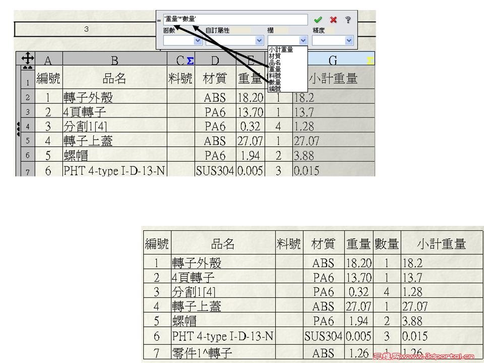

发表于 2012-5-21 15:42:03 | 显示全部楼层 来自: 中国台湾
6 C# n" z, H$ ~) f  P  x/ O' A# v3 r6 j) d% ]7 y
重量欄位建立如樓上所敘述
/ n2 h, D8 ]  G! ?9 X' p: u8 Q8 A) u小計重量建立方式如下* c$ R' {7 i( E( K5 V
参与人数 1三维币 +4 收起 理由
chenjun520601 + 4 详细应助

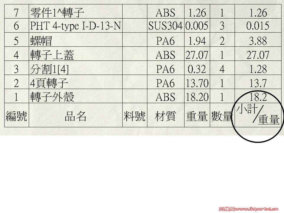

发表于 2012-5-22 09:27:46 | 显示全部楼层 来自: 中国台湾
樓主是要這一條斜線在框內嗎

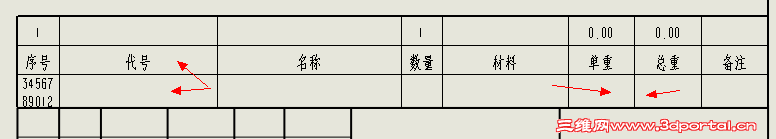

发表于 2012-5-22 15:36:33 | 显示全部楼层 来自: 中国浙江金华
本帖最后由 sunrays110 于 2012-5-22 16:00 编辑 6 h' r- Y/ M- m" ]' Y" p
4 z, T; F7 j$ M$ p+ v
将就可以弄成这样,中间的线如果能更完善就差不多了。' S, `3 j) }+ k+ Z4 q* c, M

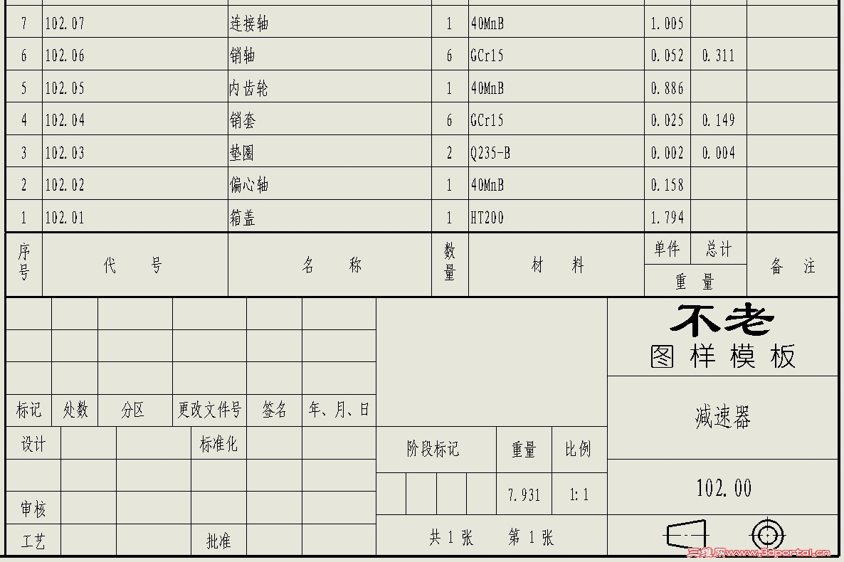

发表于 2012-5-22 17:43:03 | 显示全部楼层 来自: 中国上海
是要这样子吗?
发表于 2012-5-22 18:25:47 | 显示全部楼层 来自: 中国浙江金华
: e0 f  V$ F/ B1 v' V8 N3 O7 g$ C) D7 v7 R% s
不老厉害啊,能教下不?谢谢!5 M; I( `) ?& E) {# p  w6 k
图示箭头处如何合并?

发表于 2012-5-23 12:04:48 | 显示全部楼层 来自: 中国上海
13# sunrays110
/ {: r' s* l* N3 g
; N$ _1 q) T3 V5 s; G9 n0 ]7 h我是在工程图模板中有一个“明细表”图层,里面画了一个明细表头,平时隐藏该图层,在做装配体工程图时打开该图层。我的材料明细表的模板中表头部分是隐藏的,所以插入明细表后自动合成完整的符合国标的明细表。

发表于 2012-5-23 12:08:16 | 显示全部楼层 来自: 中国浙江金华
谢谢不老解答,试试。
