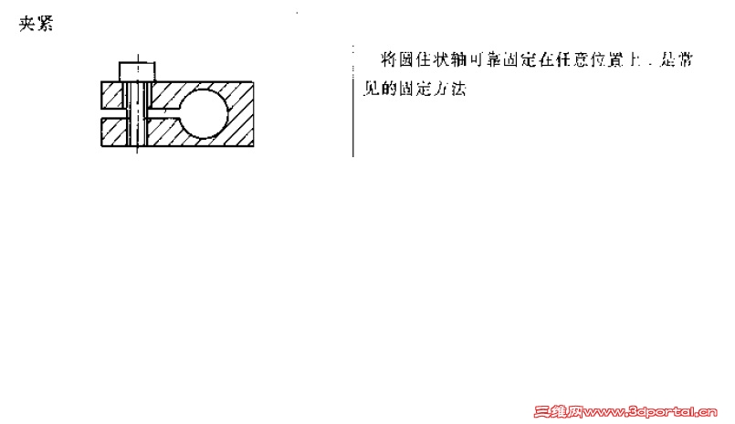

如图为常用的圆柱体轴的夹紧方式, 如果轴受的扭矩大概有300N.m的话, 这种方式能夹紧吗? 夹紧用的螺丝选多大, 应该怎么计算呢? 另外, 轴和孔的配合间隙定多少比较合适?6 z1 a. Y! v* i8 s# o9 L+ n

7 ~/ p6 l1 N  d" |6 ]这只是简易、方便的夹紧方式,但不是万能的夹紧方式。一般只用在承受静载的场合,不适用于冲击载荷。
/ y2 v( b0 X% `. G/ o7 W+ W1. 300N.m扭矩必须用键/花键来传递扭矩。2. 轴和孔的配合一般取H8/f7、H8/g7,H9/f8、H9/g8或H9/h8等小间隙配合。3. 螺钉大小,夹子的尺寸要根据轴上支撑的重量来计算。上下边的弹性部分还不能太厚。如果夹紧力不够还可以在圆弧的右边切成等宽的槽,以加大弹性变形区域,从而增加夹紧力。
虎强 + 5 技术讨论
发表于 2012-8-20 16:40:17 | 显示全部楼层 来自: 中国山西太原
这种夹紧方式是靠螺钉拧紧后的摩擦力来承受扭矩的,因螺栓的压紧力有限,所以承受扭矩不可能太大。较大扭矩可用过盈配合、加紧定螺钉、键连接等增大承受扭矩的能力。

 楼主| 发表于 2012-8-20 18:46:56 | 显示全部楼层 来自: 中国上海
花键是可以, 但是加工制造成本都较高, 总希望有个简便点的方法, 在轴旋转的角度定好后, 能够把轴固定住锁死,

发表于 2012-8-24 11:56:40 | 显示全部楼层 来自: 中国黑龙江哈尔滨
可以在轴的夹紧处加工成正方形,然后用方管套上,用方管固定轴的旋转,类似于简易花键吧。

发表于 2012-8-27 21:02:45 | 显示全部楼层 来自: 中国广东佛山
好办,把轴做成花键轴,把这个夹子的孔作成相配的花键孔,靠花键传递扭力,螺钉锁紧作为轴向定位。
发表于 2012-8-27 23:00:52 | 显示全部楼层 来自: 美国
这样的方式不适合带扭矩的场合,更不适合带冲击的场合,一般这样的使用方式其管夹和管壁都相对粗糙一些以便增加摩擦力获取较好的效果;) G8 r4 A( z( w9 ]  z$ D  a
花键、四方、六方、扁方是比较适合传递扭矩的,花键的间隙与轴的尺寸有关,可以查表,四方、六方和扁方因为不需要计算结合面积,基本上可以夹紧就可以了。

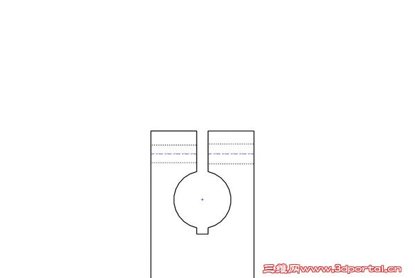

发表于 2012-8-31 13:41:05 | 显示全部楼层 来自: 中国广东东莞
各位:如果如下圖方式,是否合理,增加一個鍵。

发表于 2012-8-31 14:06:48 | 显示全部楼层 来自: 中国天津
5 G2 f  y' k2 N
yezifeng012 发表于 2012-8-31 13:41 http://www.3dportal.cn/discuz/static/image/common/back.gif
# A: g8 [7 F3 ?& L1 d& l* R8 I各位:如果如下圖方式,是否合理,增加一個鍵。
' g9 Z2 R1 r, L3 s
# M$ _7 R. s% |- }2 I7 h7 Z
这种夹紧一般是需要精确调整被夹紧件的位置,或多个被夹紧的件需要同步。加个键,可能就没法工作了。再者既然有键,还用边上开槽再加紧固螺钉干嘛?

发表于 2012-8-31 16:17:45 | 显示全部楼层 来自: 日本
ct_wang2003 发表于 2012-8-31 14:06 static/image/common/back.gif) p* s& p% R+ c5 P
这种夹紧一般是需要精确调整被夹紧件的位置,或多个被夹紧的件需要同步。加个键,可能就没法工作了。再 ...
, |' s& T" ~: z! P8 G
可能考虑有紧固轴向移动

发表于 2012-9-1 09:53:46 | 显示全部楼层 来自: 中国广东东莞
ct_wang2003 发表于 2012-8-31 14:06 static/image/common/back.gif+ G* E3 _0 L- p' q; ?4 q
& q' k2 x/ U. F1 K8 X3 e! L那麼,對於小扭力的情況,加鍵與開槽兩種方式,哪種更好點。為什麼?能否詳細說明一下優缸點?謝!
; Y( g8 @" o: e  q0 ^$ c- K+ i
发表于 2012-9-1 10:27:39 | 显示全部楼层 来自: 中国黑龙江伊春
yezifeng012 发表于 2012-9-1 09:53 static/image/common/back.gif$ R7 ^; R# j0 y$ S( i- p
/ s) y9 n+ V/ A! H+ q, i
个人感觉,小扭力的情况下,选用开槽。因为小的键槽不好加工,用键安装也不方便。
发表于 2012-9-1 10:33:32 | 显示全部楼层 来自: 中国广东东莞
ct_wang2003 发表于 2012-9-1 10:27 static/image/common/back.gif
5 ~" S6 S+ U  x% `/ x9 k个人感觉,小扭力的情况下,选用开槽。因为小的键槽不好加工,用键安装也不方便。
" M% @3 n. n4 ?% Q" l受教了,感謝!5 o$ G+ K# f$ `3 L9 ~; ~, U
