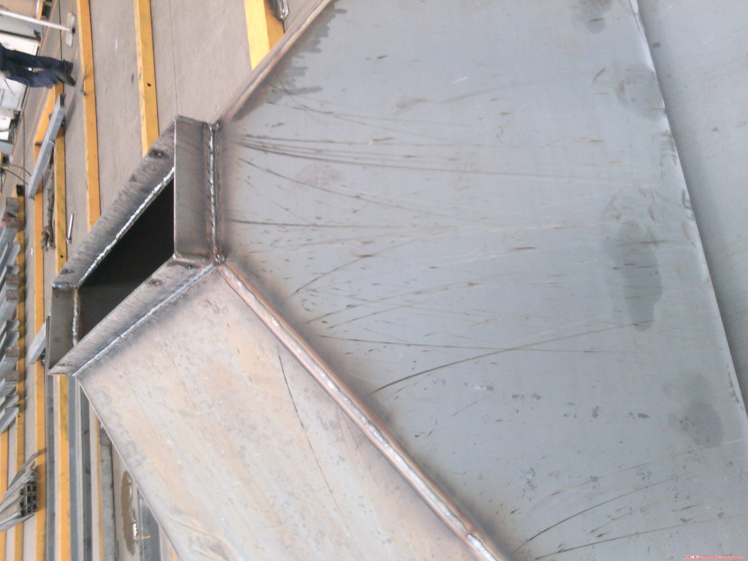

大家来讨论下好的成型方法哦,要求柔性化,尽可能整体成型。可以互相学习
! o9 `' y8 l( h' Q( P2 W" [% T! f' e% u
3 y# P3 E+ ]/ v& ^# S4 G0 r
补充内容 (2013-1-21 23:34):/ ~3 _9 {3 g1 g' u; p, s4 @5 s
锥形件大口5米小口500,夹角60°,可以用锥形专用卷板机吗?请大家讨论
方料斗
方料斗
蝶形件
蝶形件
上圆下方,且不同心,外径约600,高约200
圆料斗,外径最大5米
圆料斗,外径最大5米
异性斗
异性斗
几米的大圆筒
几米的大圆筒

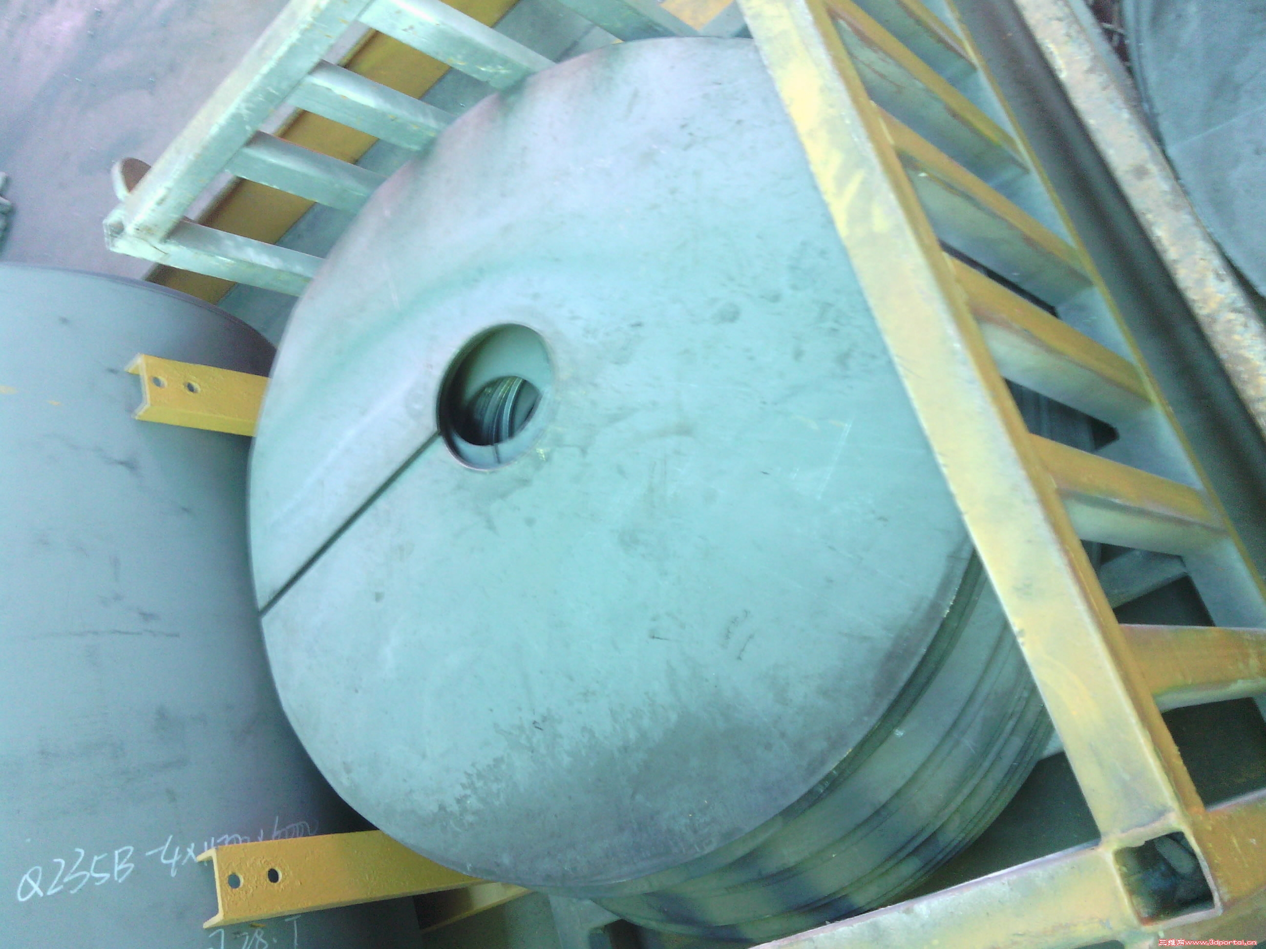

发表于 2012-9-12 08:38:02 | 显示全部楼层 来自: 中国四川成都
答非所问?呵呵,你上传的照片IMG_20120908_101516.jpg ,上面标着就是Q235钢材,这种类型的成型工艺,根本就不会有厂一下子做出一个整形,那样增加成本,吃力不讨好。$ J' I' g% X4 Z/ g' I! F' \
rgsmdqy + 5 应助

发表于 2012-9-13 09:41:33 | 显示全部楼层 来自: 中国北京
最后一张是折弯机做的弧线吧。幸亏是薄板。还是下料拼焊制作简单。
rgsmdqy + 5 应助

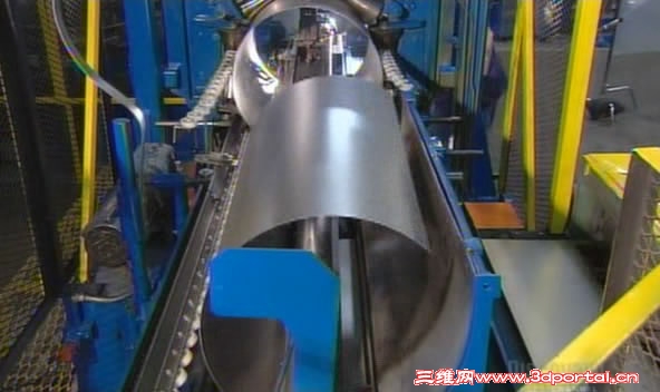

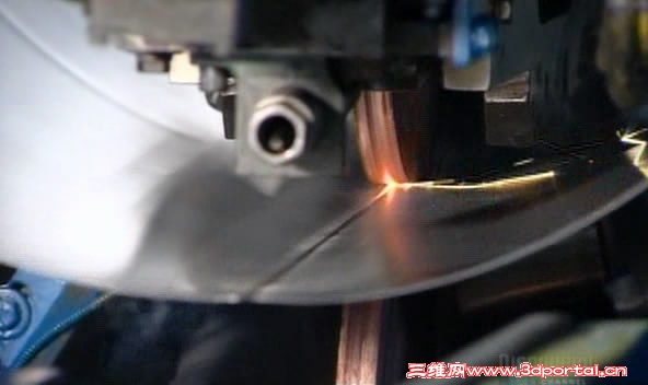

 楼主| 发表于 2012-9-13 23:00:36 | 显示全部楼层 来自: 中国湖南长沙
要有一颗不满于现状的 改善的心
! r, B' V) A9 E2 A$ y% n; \, c6 B/ ~5 B. G/ k& _' y) f
好吧,比如说圆筒通常是卷板,完全凭工人多年的经验和感觉,质量不稳定,看看下面这个图吧,自动卷板自动焊接,简便快速还质量稳定
