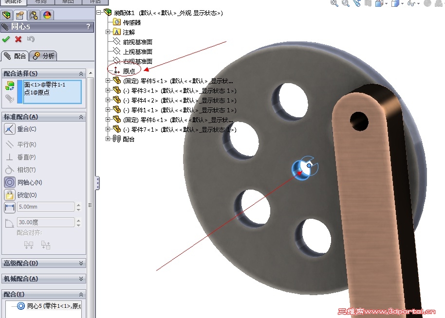

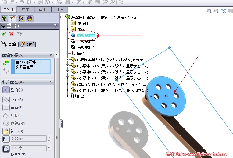

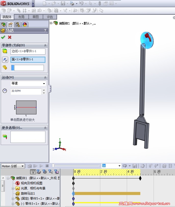

怎么样设置,才能使这个圆旋转,从而带动那根杆子上下运动,高手指点一下. 333.zip (327.95 KB, 下载次数: 43)

本帖最后由 fsjt 于 2012-10-18 15:11 编辑 : I/ v4 o; Q. F
) B& J; u6 q9 m7 r& E
4 A7 o. H- ~4 A3 p( b! ]* F0 m
6 V) i. z' d: Q! X( j& ?我用sw2012的
1 `: M: G$ _7 T7 G" |4 x; }! v% {3 \% y! v8 }+ {  \7 v8 B; V0 ?
333.jpg # s1 T0 H- ]! }2 [0 e0 T  p" l% i
. l) w5 q9 m9 \2 f! J. ^0 v

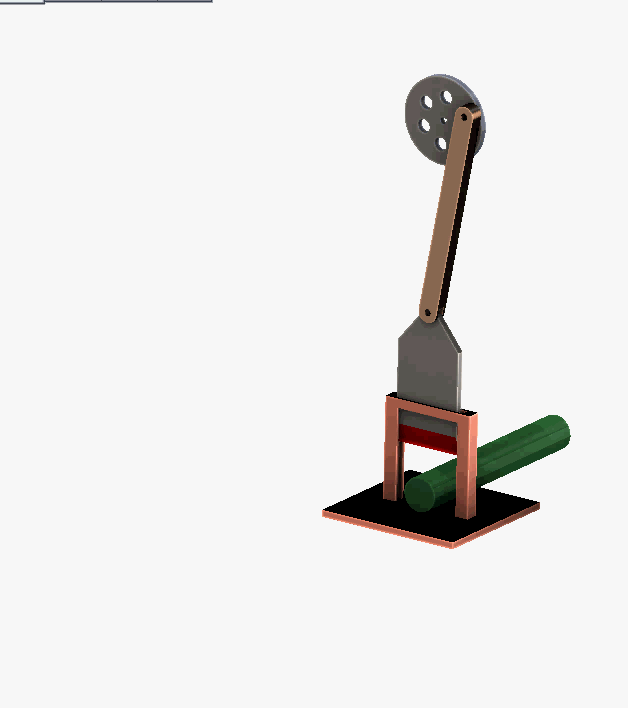

 楼主| 发表于 2012-10-18 14:35:33 | 显示全部楼层 来自: 中国浙江杭州
下面那个杆子动起来了吗?你QQ多少,我加你

与现实一样,不要考虑地球转,工作台固定地皮,轮在转................

 楼主| 发表于 2012-10-18 15:05:59 | 显示全部楼层 来自: 中国浙江杭州
要的就是这个效果.

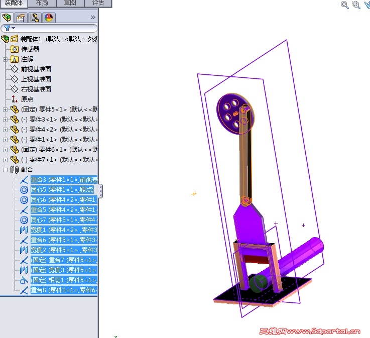

发表于 2012-10-18 15:15:18 | 显示全部楼层 来自: 中国广东佛山
sw2012
8 G" A& f& Y. P1 _  T- e4 J0 [/ [# Q1 q
' d4 J' _% d2 e. A0 z 666.zip (968.52 KB, 下载次数: 110)

发表于 2012-10-18 15:33:06 | 显示全部楼层 来自: 中国广东佛山
本帖最后由 fsjt 于 2012-10-18 15:40 编辑 % P) z# q0 a% H2 E1 N+ A! p3 c
1 B9 F; C: Y' P1 W0 e- d. U论坛发短信,发不了.....
  L) B' O" }% Q7 L9 E, M* x# g- @' n) D4 p+ M+ x
1.jpg 8 _" l7 j! V6 ]7 Y) k5 m
2.jpg % ~1 N" c+ M5 w# r
. O" N! P  ]* d) S; D8 {5 \" s. t8 i& S4 y1 y. ?; _( e3 Z8 k/ P

发表于 2012-10-20 16:39:59 | 显示全部楼层 来自: 中国福建厦门
效果不错,特别是被切掉的那块飞走的时候还会滚动
发表于 2012-10-20 23:33:09 | 显示全部楼层 来自: 中国广东深圳
我想知道切断后滚下来的那个动作怎么做的?
发表于 2012-10-23 11:36:14 | 显示全部楼层 来自: 中国浙江台州
切掉的那部分连滚带爬的,太像了
