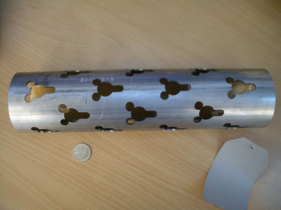

哪位能帮我加工或者提供一点有建设性的指导?谢谢!4 k, M& D8 b' |6 u, e9 x" m6 F
管径¢76mm 壁厚2mm 实际生产长度1778mm

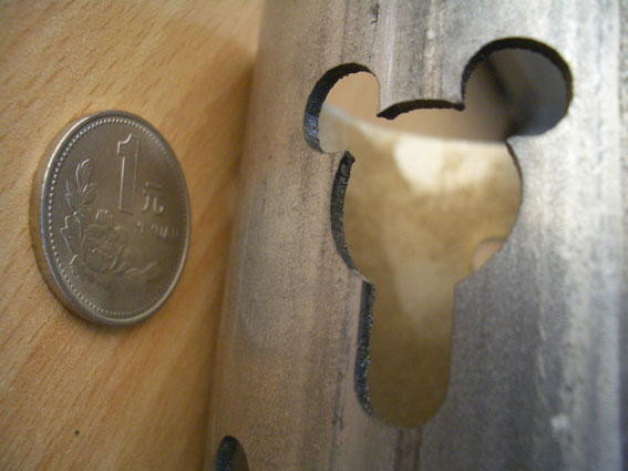

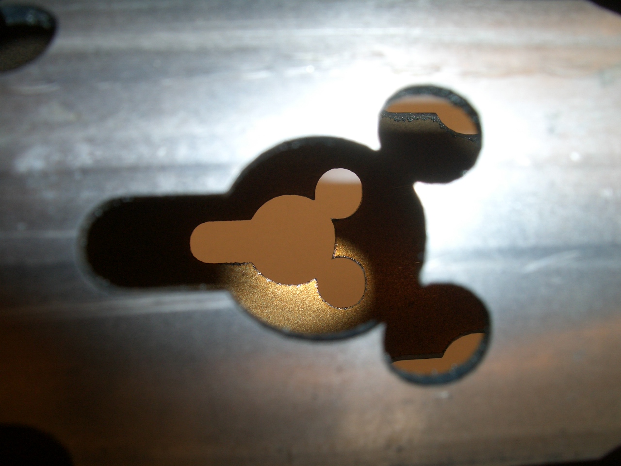

 楼主| 发表于 2006-8-25 11:51:32 | 显示全部楼层 来自: 中国上海
再上一张细部照片,有设备、有想法的朋友,看帖要回帖啊!
5 I0 `+ Y3 ~! Q+ h! j; x* ]2 Z2 U/ ?
[ 本帖最后由 马尔马拉海 于 2006-8-25 11:54 编辑 ]

 楼主| 发表于 2006-9-3 22:35:51 | 显示全部楼层 来自: 中国上海
总算有人回帖了......: }% F7 P+ l( u0 y6 y7 t0 J
1、设备没啥好问的,无非五轴的激光或等离子切割机而已!关键长三角找不到啊!
, N. p( U9 l: U5 e2、"是管材管壁三个相交圆孔切割吗 ?"我不是很理解你的意思。管件尺寸已经说过了,图片也贴在上面,我需要做的是,在该管件上纵向切8排“米老鼠”孔穴,其中4排位置错开——分布在另4排的空隙中。明白了吗?
8 l- h3 h# |, M3 E$ F& O3、石家庄太远了,我就不打电话给你了,再者,你有这样的设备吗?恐怕也是未知数。6 C. i7 s% I  \+ h" \5 ]8 {% T
4、这个订单即将着手做起来,不论是谁声称可以加工,只要在长三角,并且给我切实的证据,我承诺将亲自登门拜访
+ f% e- U- H$ _6 `5 u% h谢绝一切灌水及非专业的提议、提问。

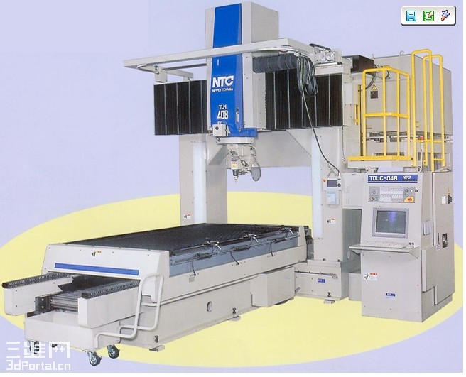

发表于 2006-9-4 20:01:33 | 显示全部楼层 来自: 中国江苏常州
原帖由 p2235027 于 2006-9-3 16:29 发表
! r8 x9 L0 x4 e( ?4 O* h0 W让世界上的产品都写上made in china .% B0 m& X/ i  K4 Z8 A  q
用菜包子的口号:不蒸包子,争口气
3 B1 U- y4 o+ s7 J0 ~4 W# R
9 V- B+ [1 Y+ z% S/ f- [7 d洋为中用,不过瞧照片并非是激光切割出来的,不知能否冲压出来,请模具高手出招把。
 楼主| 发表于 2006-9-4 20:29:32 | 显示全部楼层 来自: 中国上海
回eastlakewater
1、是切割无疑,收到实样时管内还留有不少焊渣,你可见细节照片,内壁切口边缘还有。% A6 R- c6 Y7 Z5 `
2、如果想做到完全一致,就别考虑冲压加工。因为所有切口均为径向的,同时冲压加工保证不了这么好的圆整度、不变形。7 s" r+ H  J2 v0 q2 \; y8 i4 n
谢谢你的参与!

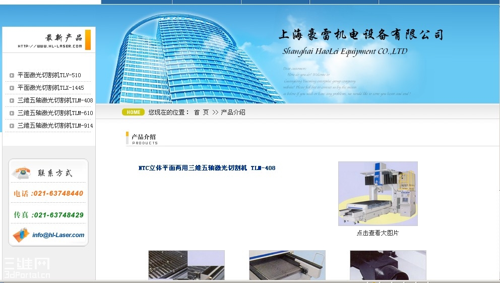

 楼主| 发表于 2006-9-7 22:32:17 | 显示全部楼层 来自: 中国上海
感谢eastlakewater一直以来的支持,虽然我知道你提供的“豪雷机电”五轴机并非我所想要的(这要怪我未解释清楚,我要X轴与同向旋转轴联动的那种),但我已经与他们取得联系。
2 {; x* a# Z8 g5 Y  感谢p2235027给我带来最新的资讯。BLM公司没有中文网站,虽然在英文网上我没有看到相关的介绍,但其首页上的一段动画似乎就是我苦苦寻找的设备。我准备明天联络他们。实话说,对于他们现在的国内销售公司是否有此设备,我不是很有信心。
. _+ l5 G1 q% N+ C" a  感谢liu-song-yun详细的讲解。我感觉我们的想法已经非常接近了。你关于“电火花线切割”的方案,我不能接受,因为效率太低,可行性也值得探讨。此外,你关于激光机的认识有点滞后了,我厂里刚刚买了台“天田”的,花了近300万,而且,这两年我周边出现很多类似的高端设备。看来市场确有需求。$ ]0 k' ?& i  I: D$ Q. s
