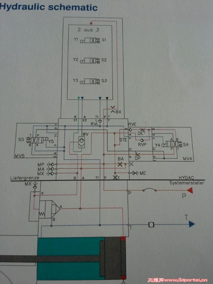

[求助] 紧急求助——汽轮机速关阀液压控制图
发表于 2015-4-19 17:22:41 | 显示全部楼层 |阅读模式 来自: 中国陕西榆林
2 O( r$ Y) t* N) [# ^' H
, e0 N& K( i8 i4 P  n请小伙伴们教教我!' m" H+ X: t- O& L' ^
附件是原理图,方便的话留下工作邮箱和电话,拜托了
发表于 2015-4-19 21:22:12 | 显示全部楼层 来自: 中国浙江杭州
你想了解什么呢?工作原理??
发表于 2015-4-20 12:30:53 | 显示全部楼层 来自: 中国浙江杭州
贺德克给做的的系统图?单向阀、节流阀都是贺德克自己的,看着系统图应该是二通阀开闭通过梭阀来控制,但梭阀的信号口控制看不太清楚
发表于 2015-5-25 21:44:22 | 显示全部楼层 来自: 中国山西太原
Y4,Y5失电,液压缸伸出,梭阀应该是由Y1,Y2,Y3控制高,低压的切换;
  U- Z0 @: R* OY4,Y5同时得电,液压缸才能靠负载缩回,同时进行回油节流。
" B/ R- x! g# q! `  f( |6 x  A$ p这个图怎么设计的这么麻烦。

& y$ S* t2 h# I+ q; d0 ]4 ]1 h" U9 f讲的基本正确,这个原理图我不相信是贺德克的真实原理图,部分位置做过处理
发表于 2015-6-29 19:49:20 | 显示全部楼层 来自: 中国浙江杭州
图示应该为压力功能二通阀,因为旁边有侧压口,估计压力功能可能性大

只是对下面的图做了一个简单的说明,我大体中文说下吧,MV4连接TRIP阀的进口和出口通道B;
/ Y. I. T6 B0 _! VPORT T 在MV4连接到PORT P在MV5上;PORT A在MV5上连接到油箱。
+ }3 g) `3 h: v' t测试的时候供油管线P切断,转移到MV4的管线B

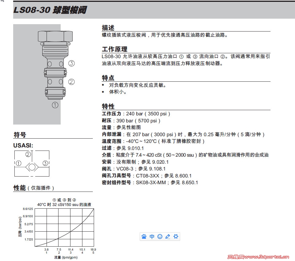

发表于 2015-6-29 19:52:30 | 显示全部楼层 来自: 中国浙江杭州
这个图为梭阀,原理见下图; ?% Y: b' c1 H6 K% q& _+ O2 x8 y# Q9 ~
 楼主| 发表于 2015-6-29 19:53:27 | 显示全部楼层 来自: 中国陕西西安
MV4与MV5同时得电,trip VALVE进行测试;
$ _" w! M$ ^$ d, }' v/ B9 `) WMV4月MV5同时失电,OPEN TRIP VALVE;
7 Z# U  \7 k5 u6 W0 d! k: gMV4失电MV5得电,OPEN TRIP VALVE
" Y1 E# w! U' N% f! `
 楼主| 发表于 2015-6-29 19:54:42 | 显示全部楼层 来自: 中国陕西西安
主要想知道上述过程中油路是怎么一个走法
$ Q) `: o3 F, ^+ G7 J2 Y7 e* L

, o6 @8 `+ V5 L9 c只看到MV4,MV5

# ]7 L( b# A) z' e7 V' |6 _$ a因为你的原理图是不真实的(或者说不完全的),原理就不好分析

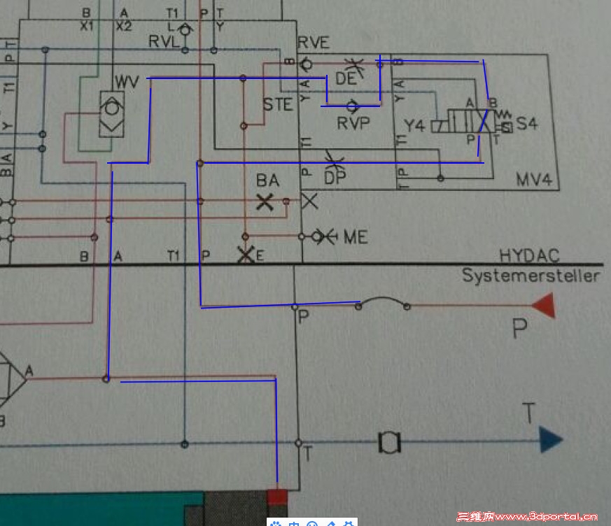

 楼主| 发表于 2015-6-29 19:58:37 | 显示全部楼层 来自: 中国陕西西安
单纯MV4和MV5的油路走向能够清楚吗

发表于 2015-6-29 20:06:55 | 显示全部楼层 来自: 中国浙江杭州
lauhob 发表于 2015-6-29 19:58 static/image/common/back.gif# b2 n# _# b0 O
单纯MV4和MV5的油路走向能够清楚吗
+ p* }. g( y0 M7 d  c) a' [见蓝线+ ~( g7 U5 B. Y* g. e5 [0 v
 楼主| 发表于 2015-6-29 20:09:31 | 显示全部楼层 来自: 中国陕西西安
得电是走斜路还是直路?
发表于 2015-6-29 20:14:48 | 显示全部楼层 来自: 中国浙江杭州
MV5阀的用途目前看来就是控制油缸无杆腔的回油节流回路,需要Y4,Y5都带电,无杆腔的油才能回油箱
发表于 2015-6-29 20:17:22 | 显示全部楼层 来自: 中国浙江杭州
实际上这部分回油可能直接进入了有杆腔(油缸重力或者外力回缩,需要大量补油)

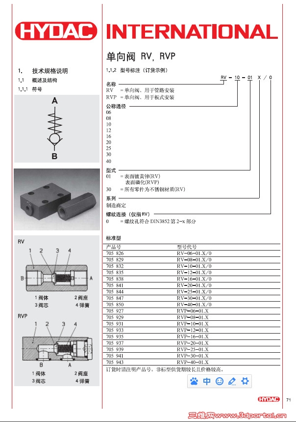

lauhob 发表于 2015-6-29 20:23 static/image/common/back.gif1 T6 U3 r/ [$ ?& W- M5 t6 S, a- D
你能将上述图中涉及的阀给我讲讲吗?
3 \2 ~3 b# @2 {( ]. ~# T" r% k, y' X等我明天把说明书给你发过去吧,在联系你
2 n: u5 _5 ]+ FRVE,RVP都是单向阀,只能单向打开

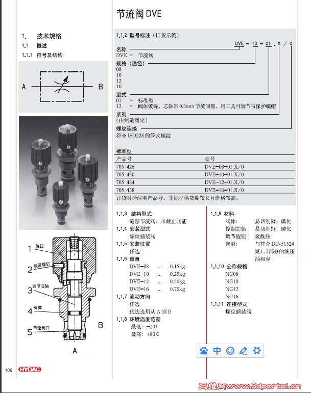

7 Z- d. |0 V9 z* C6 XDE,DP是节流阀,可调节流量,如果存在单向阀可通过,油液就直接走单向阀
发表于 2015-6-29 20:34:37 | 显示全部楼层 来自: 中国浙江杭州

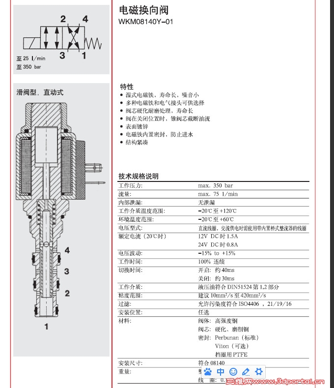

Y4是电磁阀,通电后换向,图示存在二个阀位
