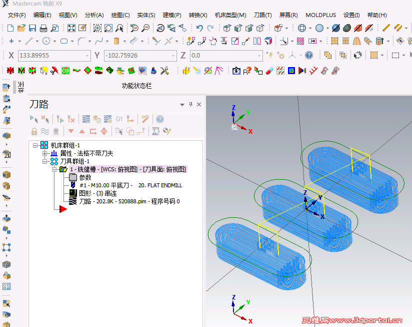

X9 有个键槽加工刀路这大家都知道,可能用的人也少。我一个朋友就喜欢用这么偏门的刀路,本来单个键槽加工没问题,后来就改了工艺一次放2个工件,因为是单个程序没问题,就直接增加串联,后处理程序,看到没看,直接拿去用了。谁知结果,碰!撞的朋友跟我讲;程序绝对没问题,肯定是系统的原因。

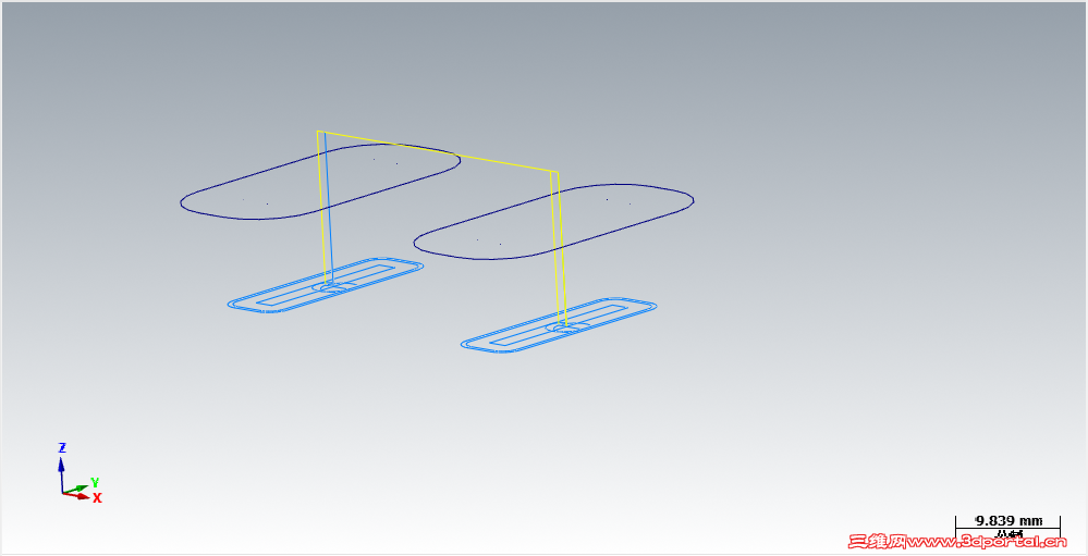

QQ图片20180621113833.png 78.gif * G  z, ]9 F( m5 R4 s! v9 Q
第一个正常加工没问题,第2个键槽,尼玛,直接下到底在抬起来在加工!9 V6 p3 H  H% k/ i: B
测试了一下2018版本,是没问题的!

两年前我就发表过这样的坑了,X9软件升级后就没问题了(最好3个升级包都升级),曾经我也撞过(因为打了底孔没太大的事)

http://www.3dportal.cn/discuz/fo ... ead&tid=1469559  很早就发现这个问题了,看我以前发的贴子。后来升级update3解决了

迅雷种子自己下载 Mastercam_X9_Update3_v18.0.18466.0_Win64-SSQ.rar (12.64 KB, 下载次数: 85)
