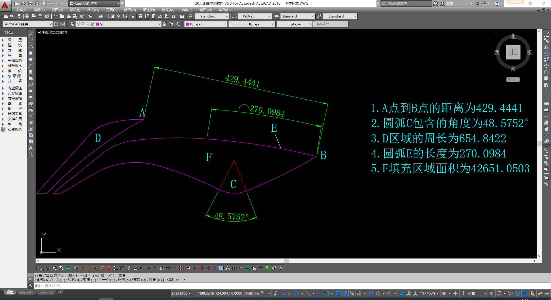

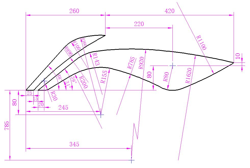

 楼主| 发表于 2021-7-14 15:07:04 | 显示全部楼层 来自: 中国广西南宁
本帖最后由 2005llnn 于 2021-7-25 23:28 编辑 - r& w3 g* J. f7 n7 V
3 j. \: a6 `8 a) M- X; A8 j, h/ f
CAD几何作图竞赛题(2021年7月),至7月21日止
7 u% K' l8 d, N/ k/ F( ^.竞赛题目CAD设计标志202107
  a& L# a0 T/ z! ]
用AutoCAD作图法求出该题要求的5个数值。: `( l3 V, v" i6 V5 C$ j
尺寸精度要求精确到小数点后4 位。角度单位必须使用十进制度数,不得使用度/分/秒,百分$ h% p: q5 K6 {) \& g/ I  [
度和弧度,精度也要求精确到小数点后4位。1 p+ e: S' P8 s  E6 |4 S

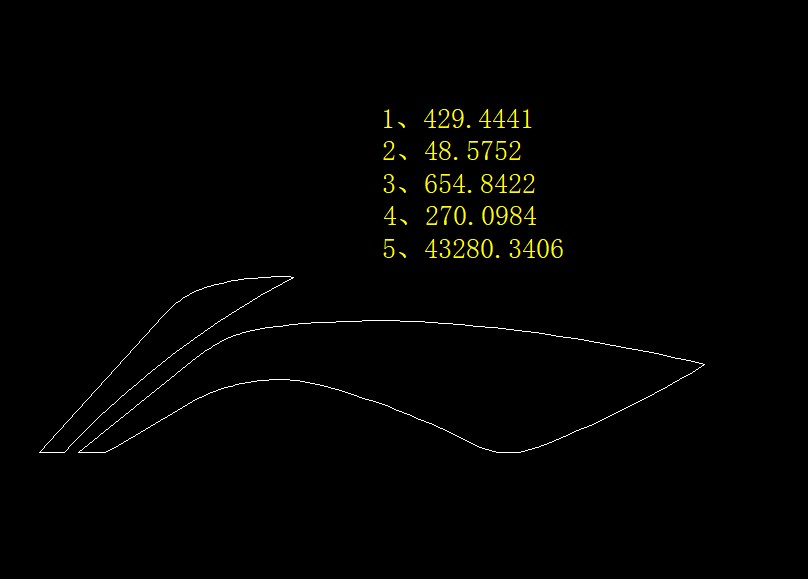

  C9 k7 ?" }& n( N9 }- V竞赛已结束,评定成绩见下表:, o" l# ?" S/ F& K  R+ V  v( ?$ q2 i
楼层
( x- X3 F, H9 A0 X) A7 p3 H2 w
用户名
4 v. U( ^+ N& a# \, P
A
0 R# D3 U) Q+ d% F, p. P8 A9 o8 B
B
2 p& ]$ p2 v/ U9 U' b0 p+ u
C
3 x# E; `. z# o
D
( `- B+ W4 v) ~" j+ D
E
1 W% J, x% {1 t& U0 u5 k7 G3 u
正确数
+ e) t0 [4 Z5 U4 L
抽奖号
: b5 l3 M4 D9 ]' X4 E
标准答案
- R: Y; V) B3 q6 R& R
429.4441
" U  I+ r- ~& j# d7 r! R% t
48.5752
% l3 I* m% e/ w4 ?
654.8422
! |+ z2 o) M/ h: `" v2 U2 Z5 c7 E
270.0984
( k! y( g& B& K4 D% u
43280.3406
# S) ~8 r! o  [4 E  y2 {6 L, L
: D! U' ~" X2 i& {& A' D
' _. W* A: M) c* U- D6 x/ O: n
3
1 F3 B; ~2 [& |" o& S5 V) \

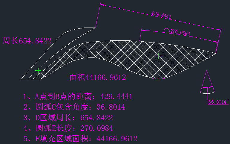

老杨_A0kkj
3 r3 G5 T3 k2 |" I# l) y
429.4441
: O7 H- c9 P. [1 h2 b9 G! Y: s
36.8014
) u2 m: Z+ m' p" a- E5 B, J3 C
654.8422
5 s, T$ s" w/ Q: I6 w7 A+ G! M
270.0984
" p$ T  Q% Q9 ?( H
44166.9612
$ N$ d5 y' J% E6 K! }: A9 q
3
9 T1 a; L# V# f" G! S* F. a
, \0 `0 A# y2 j8 d0 [" R

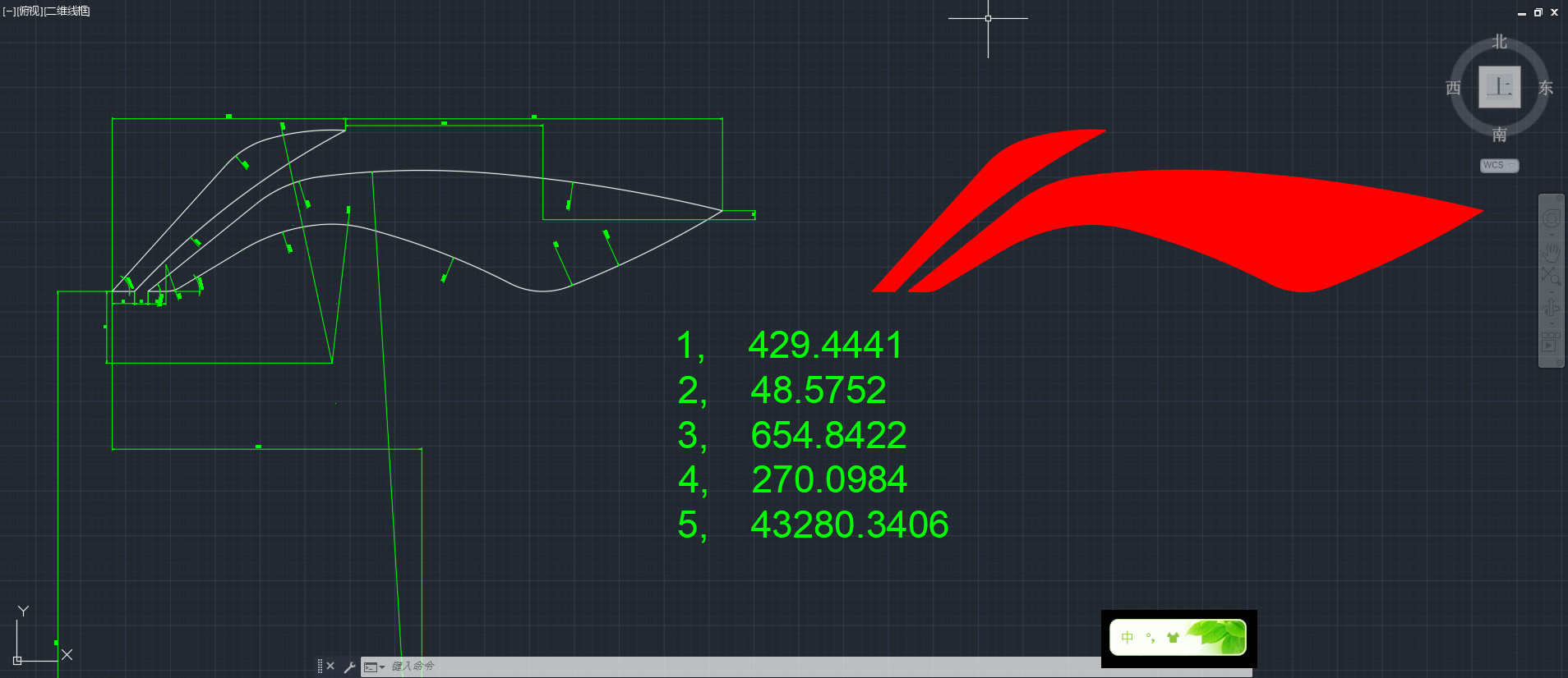

4
: @" Q0 L% U( p3 ?% I
凤九天
& {2 n6 r/ S) M' w" a
429.4441
5 E" r8 A" ~% X1 D
48.5752
! l. ]1 F) a8 u! L5 S
654.8422
7 m5 ^$ k& ~6 @
270.0984
0 }! T! n8 P! M5 |
43280.3406
; m3 F3 E% b. Y3 w' u2 o
5
; n, ~& o) i1 ]! c
1
$ p. ^( @2 {# ]  ^, ?+ M
5

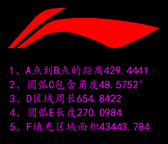

搜一搜
* \8 P/ G  n' ^0 s% r- D1 ^
429.4441
2 C! K9 @9 B$ E. v8 F
48.5752
& n! m+ X) C  V& O4 ~& D2 @, e& A4 {7 l
654.8422
9 `+ y9 y- O* ]! ?
270.0984
' _1 \; {/ N: h9 b
43443.7840
: k, l# a& U* W" w" z
4
# }5 L4 L* g3 I
, U% u" }- ^' S- G  D, s- `
