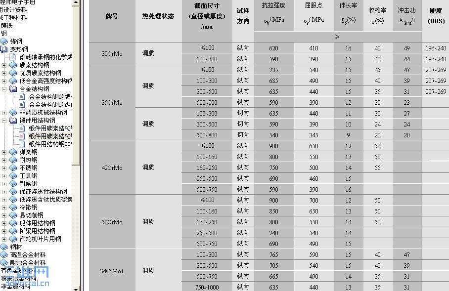

求助关于42CrMoA的一些参数?谢谢* m. o, m% h. O4 j3 h  T
3 j6 a. x! E  g& @2 ]4 C- e1.抗屈强度( @" F( H! L) ~/ q7 \& {+ C
2.熔炼方法( m  q5 S! C3 `% j, \( C2 `. y5 V
3.锻裂面积缩减率* Q- R: ]" b! c6 U* J
4.伸长率A57 M- g# t( J, [1 d/ _& @
5.冲击能量KV; f; G  m. {& V. }( o) k: O
6.杨是模量

冷拉:伸长率6%  抗拉540-780 退火:伸长率10%  抗拉490-735   屈服 930面缩44
发表于 2007-1-7 17:53:34 | 显示全部楼层 来自: 中国河北唐山
42CrMo的一些参数如下:
+ m8 ~9 K/ S# O1 L: _6 _弹性模量:206GPa;冶炼方法,电炉钢较好。42CrMoA与42CrMo是同一标准号,有害元素P、S低些(小于0.025%).其它如图:
