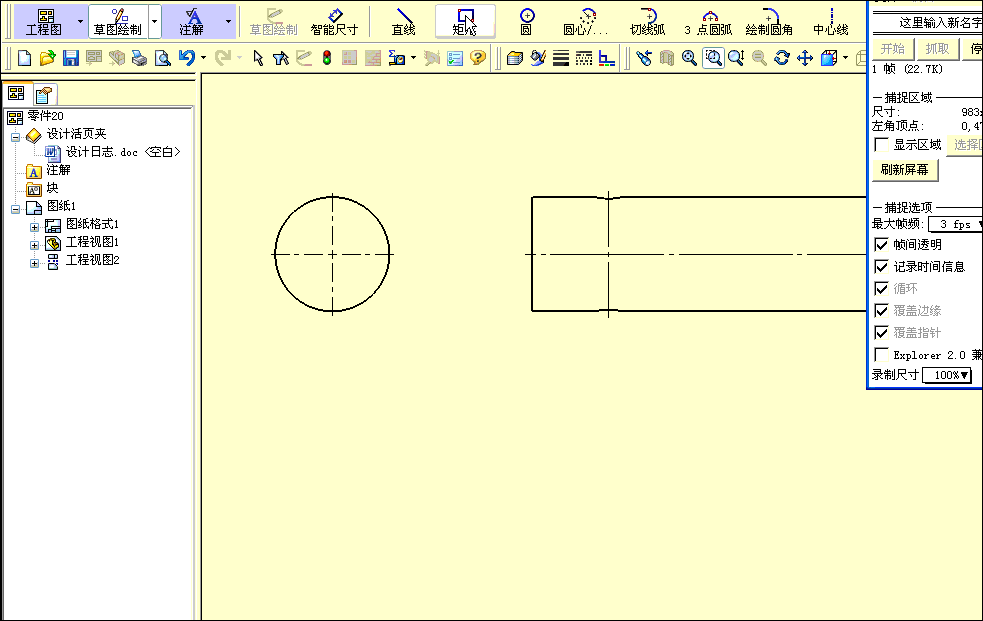

[求助] 在SW中,剖切符号能隐藏吗?

8 \& D' \% o1 G& z. Q0 f& F正从事机械制图教学,要严格按照国家标准,上述断面图,在剖切线延长线上,可以省略标注,所以想办法隐藏。

我也想隐藏,可是找不到相关命令呀!好像sw08也不能解决次问题呀!

哈哈,遇到一个同行,给你一个提示:你可以把带剖切线的视图隐藏掉,然后再投影一个放到原来的位置,这样,呵呵,解决了

& x1 b% B+ J& }同意楼主观点,对我们技术人员来说也必须自觉地遵守标准规定。4 Q4 N7 a- N2 y: f* B  a
楼主的问题大家都遇到过,主要是两个箭头一旦消除了其它的视图箭头也一起消失,这显然不是我们希望的。现在我是用断开的剖视图来代替它,来实现楼主的要求。

很简单的,新建一个图层,层上有控制显示状态的灯泡.将其点暗,然后将上面的剖切线拖到刚才建的层里面去!

可以使用局部剖命令待替,作一个封闭草图将整个视图框在里面,然后确定剖切深度就可以了。* \* _' J; Q' C) k
) y& l0 d. v  R  o
或者将主视图添加剖切线后移到图框外,反正打印时看不到就行了。

我用sw08时,直接选择剖切符号删除,此时会出现一个对话框,把下面的删除视图前面的对勾去掉就可以了。
