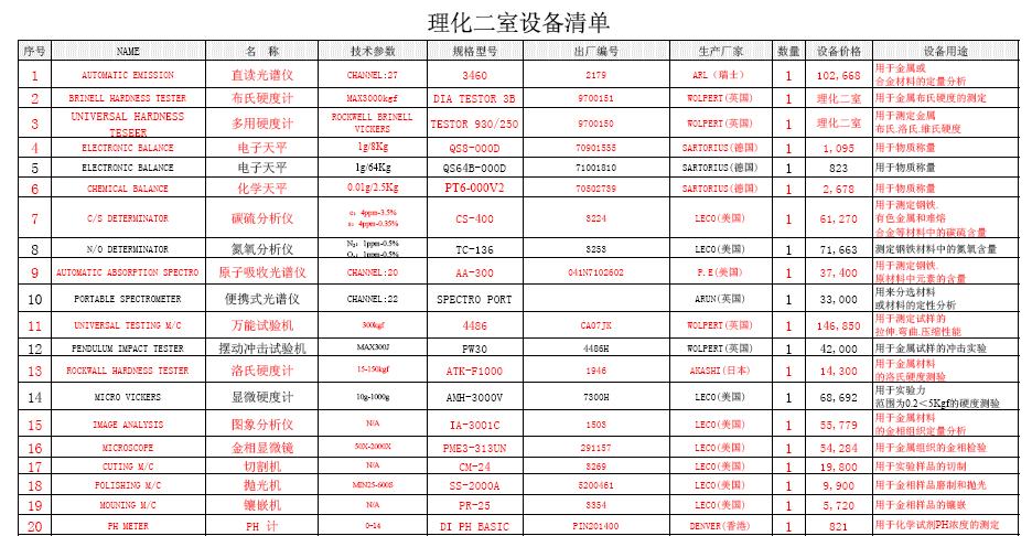

发表于 2007-12-25 08:31:59 | 显示全部楼层 来自: 中国安徽芜湖
我这有份清单可作参考:$ Y+ U5 [( L- P7 [  o
设 备 清单.xls(检测设备).pdf
78.47 KB, 下载次数: 21
hbh0606 + 3 应助

差点忘了问 12#的东西后面的价钱 单位都是美圆吧?
